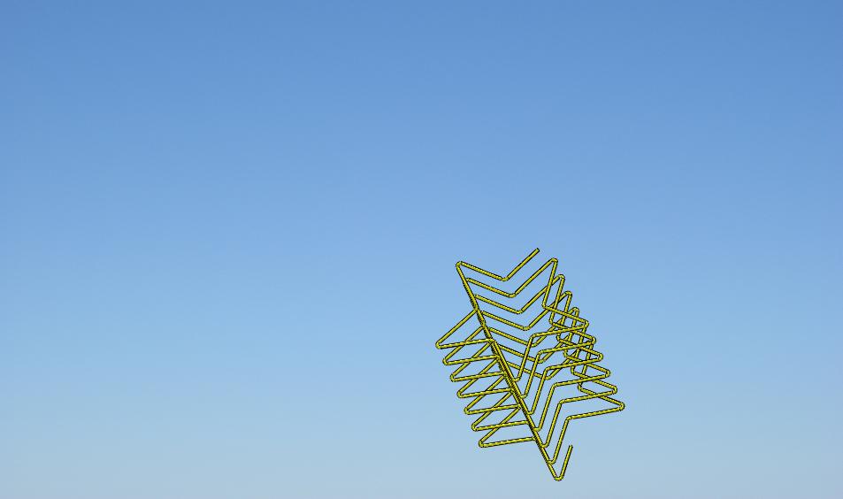

这个弹簧怎么做
; {2 x$ v+ ~& ]$ r2 `
) M! L- v: }( J不是标准弹簧

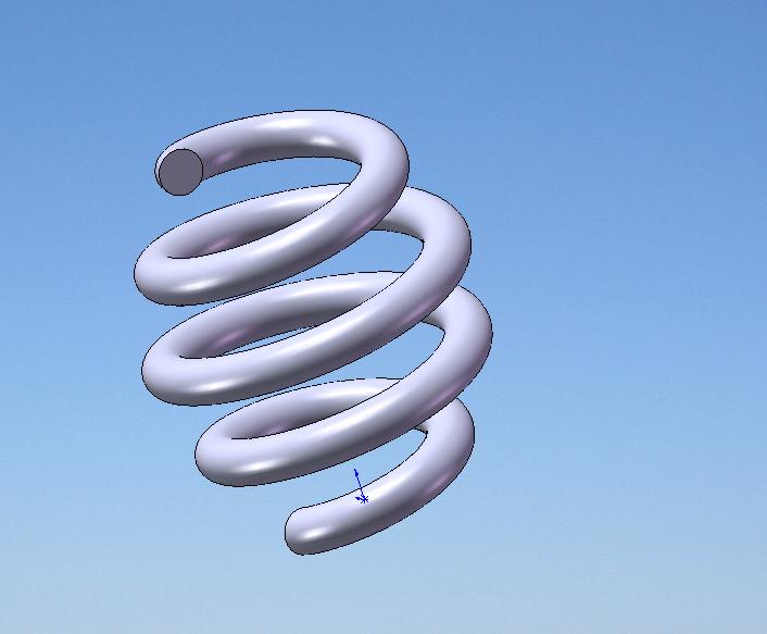

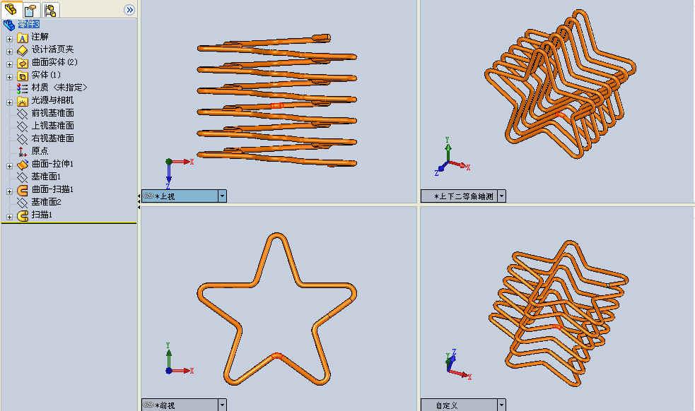

发表于 2007-12-27 14:55:24 | 显示全部楼层 来自: 中国江苏南京
此题关键是怎样形成扫描路经,方法是五角心拉伸曲面,用螺旋线和一直线扫描螺旋面,与五角心拉伸曲面相交.用草图绘制工具-交叉曲线-形成扫描路经,下面就简单了.

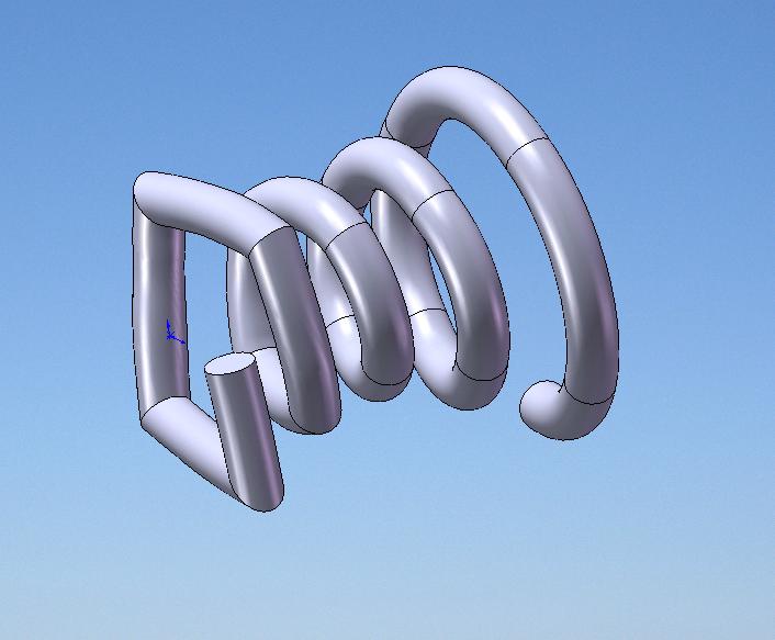

发表于 2007-12-27 15:01:20 | 显示全部楼层 来自: 中国浙江嘉兴
请看下图:

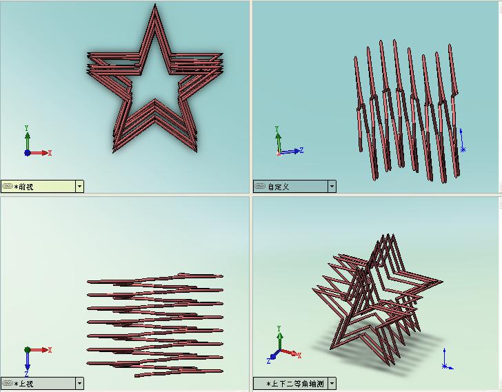

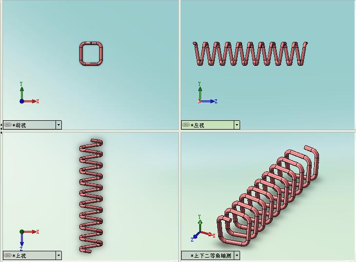

发表于 2008-1-1 14:26:13 | 显示全部楼层 来自: 中国广东中山
chenqi 发表于 2007-12-27 14:55
! u, n* b/ [9 Z8 m8 i" h搞清楚建模的思路、步骤就可以了,很简单,触类旁通。
稍为复杂了点,还可增加点引导线,再做复杂点
rectangle spring.rar
1.05 MB, 下载次数: 87
5stars spring.rar
627.85 KB, 下载次数: 97

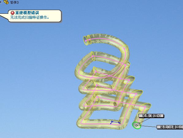

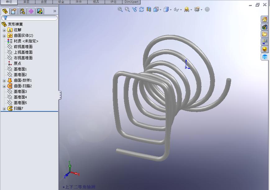

 楼主| 发表于 2008-1-1 16:22:02 | 显示全部楼层 来自: 中国四川成都
那个五星弹簧基本明白了* H; L6 q6 c9 X
; y. c7 }6 w; V" v7 Z! j
但是还要请出题的老兄帮忙看看做哪个弹簧时有个问题是怎么回事
~$tanhuang.rar
94 Bytes, 下载次数: 26
 楼主| 发表于 2008-1-1 16:31:36 | 显示全部楼层 来自: 中国四川成都
哦   做出来了    原来是引导线没设置好
~$huang.rar
91 Bytes, 下载次数: 24

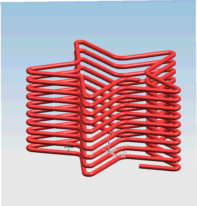

发表于 2008-1-3 18:48:19 | 显示全部楼层 来自: 中国江苏苏州
用这个就可以画出扫描的路径了
ojx带界面曲线宏V1.1.rar
30.64 KB, 下载次数: 50

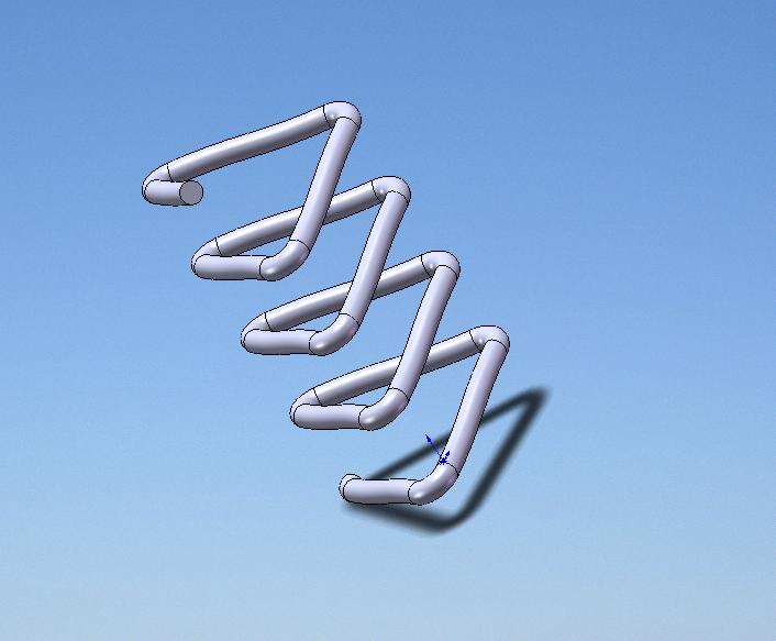

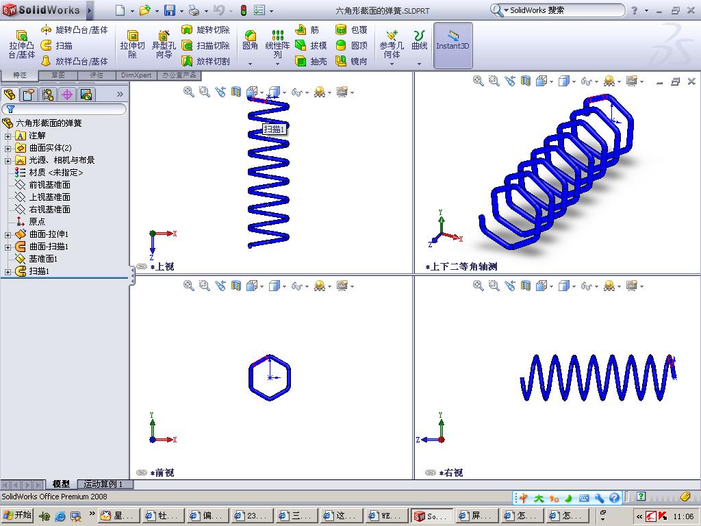

发表于 2008-7-19 11:11:50 | 显示全部楼层 来自: 中国陕西西安
六角形截面弹簧
我刚学会的六角形截面弹簧,请大家分享。
六角形截面的弹簧.rar
1000.68 KB, 下载次数: 16
