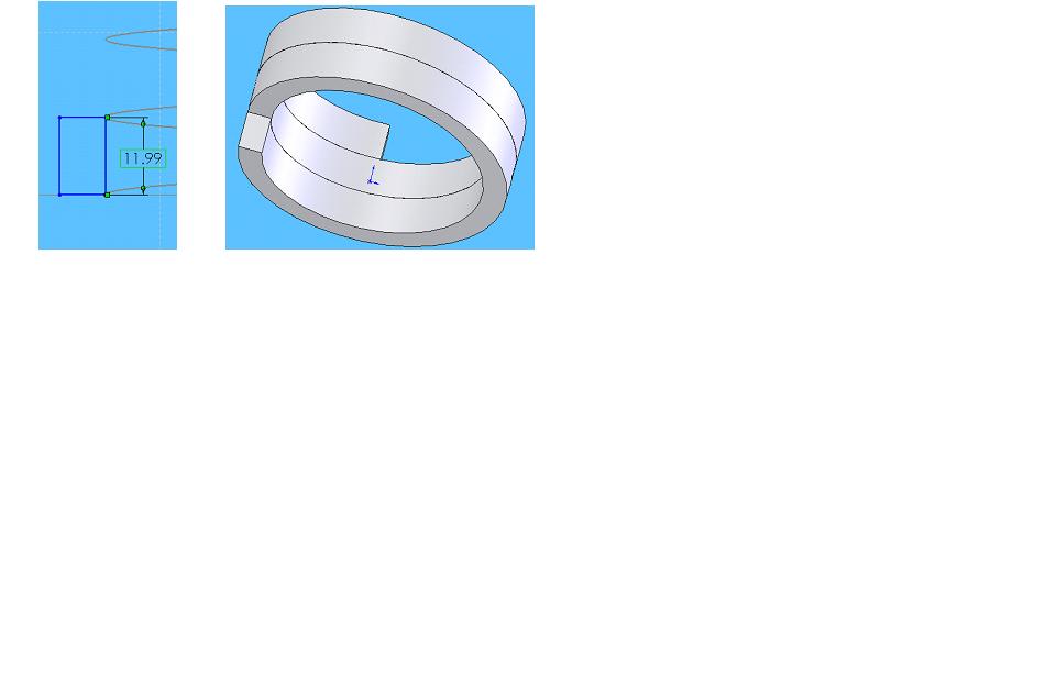

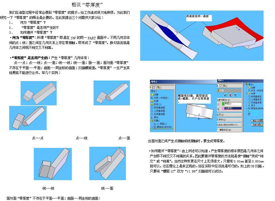

大家大概在建模时都遇到过关于零厚度的问题,下面就是一些我们常见的关于零厚度的问题

用这种方法来解决,就好像你一口吃不下一个包子就分几口吃吧,因为都只能(!)这么处理。希望能有一气呵成的办法。
