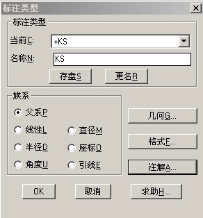

发表于 2007-12-27 15:31:47 | 显示全部楼层 |阅读模式 来自: 中国浙江宁波
我想问的是我的图纸画完后,尺寸太大把他缩放10倍,但有的地方尺寸太小打印出来后表达不出,2 m, S* W+ F, i4 p6 S3 a8 U
/ V4 e7 x% e/ d, G9 S7 \7 K然后我就把这部分局部放大表示,那放大的地方我可以随便画吗?不按实际尺寸可以吗?但是我标的是实际尺寸,我是0 y) O+ X3 X; u: }- T8 X7 z
: z' J0 E" H8 e3 c% B6 @2 P3 S6 n直接修改尺寸的,不知道这样的处理在生产中可不可以?1 r" J! S6 S, n2 F8 Q
6 I" K2 V7 \4 H8 F: C; o' W 有些尺寸如果我不是画的很准,但是我按实际尺寸标注,这在生产中是允许的吗?,我觉得自己尺寸是对的就行吧,都是按图
( g/ t  ^1 H8 p1 T1 O
* R2 l8 ]& [- }$ V1 ]纸加工,总不会到图纸上量尺寸吧?我是新手还不怎么清楚.) Z2 |! u4 Z; [. _: A
0 n! R% t1 n  X! R) W" r# O8 w先谢谢您的解答了..

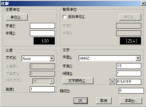

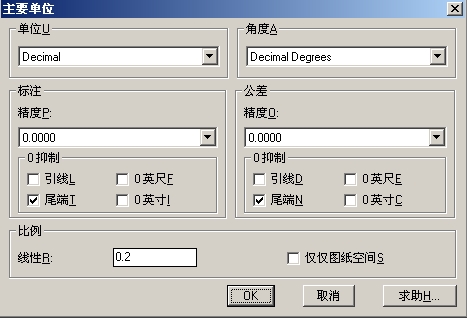

发表于 2007-12-28 10:29:08 | 显示全部楼层 来自: 中国江苏苏州
按比例放大后,可以强行更改尺寸,但是要上图的上方标明比例.
# T3 F) I/ Y; g6 J) V如果不想强行更尺寸可以可以在<标注类型>中更改<比例线性>如图示. H: _6 Z. @( p. Y7 ?) f7 q8 o
9 D+ z& c/ t: Z7 X例举:
! R+ d- h4 |+ ^) h) K) _  f9 Q9 i6 l如把某部分图纸放大5倍再标注:) o- ~% J* R' m2 ?
那么就在比例线性中更改为0.2(这个的好处就是标注的时候不会错误)/ q& D+ G, X  T2 m) b
到画图熟练后建议直接更改数(不要忘记标注完后再把他更改成1哦)4 E- h; n" N% ~3 \. W; R; v
6 c# M% h' ]; F+ }( O, u+ G% T[ 本帖最后由 kszldzg 于 2007-12-28 10:33 编辑 ]
