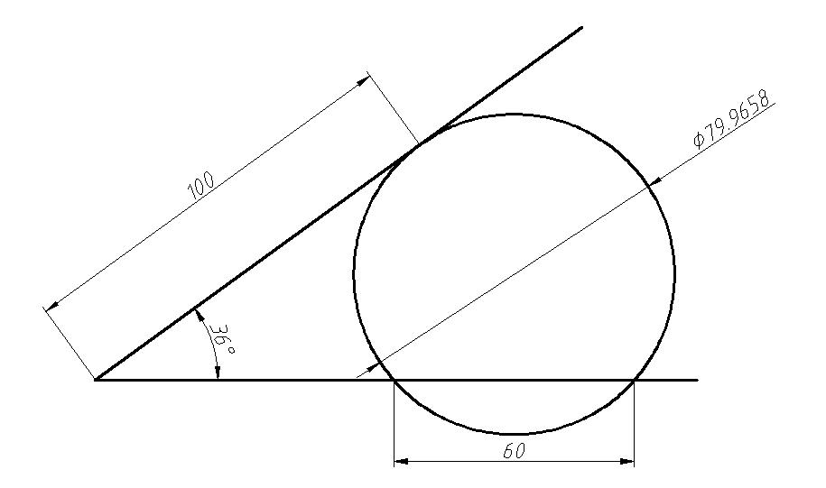

发表于 2007-12-27 16:47:42 | 显示全部楼层 |阅读模式 来自: 中国台湾

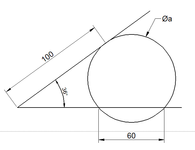

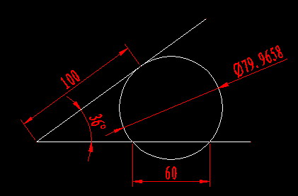

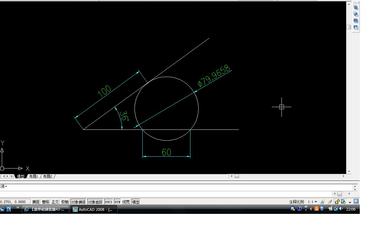

1. a 之直徑值為何?0 B# T& `+ A! ^- R, r0 V8 T0 z1 _
   (A) 79.9568   (B) 79.9658   (C) 79.9856- \. s+ {1 Q: j5 f: y- @# A  d

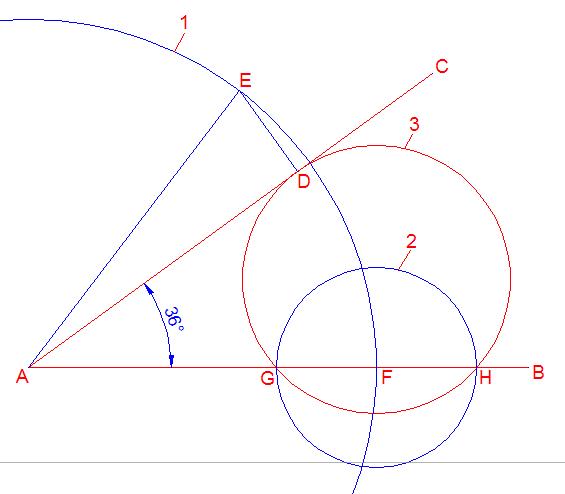

发表于 2007-12-27 20:10:02 | 显示全部楼层 来自: 中国台湾

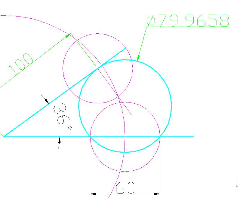

1. a 之直徑值 79.9658228-
2005llnn + 5 很好

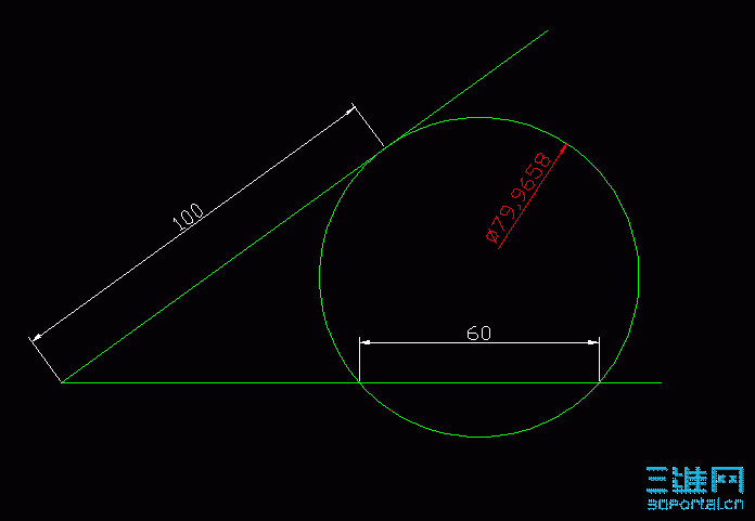

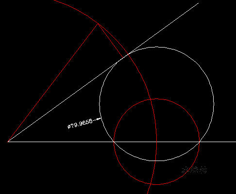

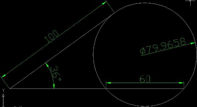

发表于 2007-12-27 21:15:33 | 显示全部楼层 来自: 中国广东佛山
2005llnn + 5 很好

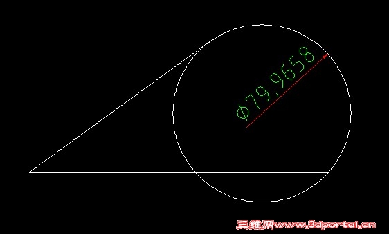

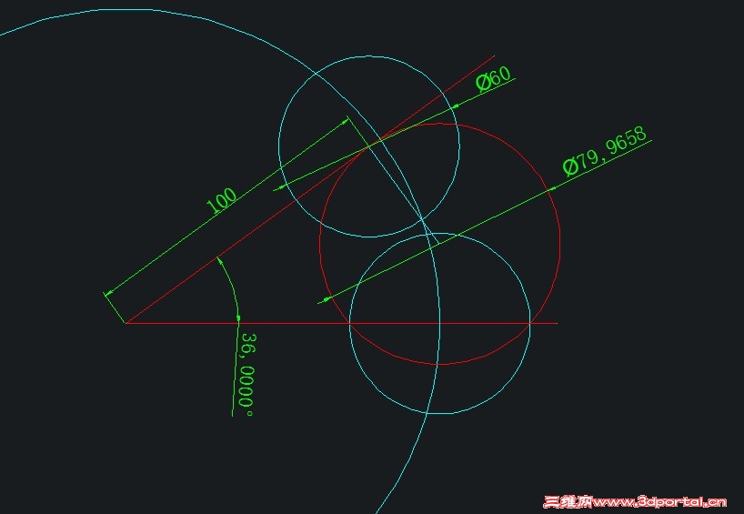

 楼主| 发表于 2007-12-31 09:36:27 | 显示全部楼层 来自: 中国台湾
1. 作水平線AB=150 2. 以ROTATE(c) →obj=AB bas=A ang=36 →作旋轉複製斜線AC 3. 取AD=100 4. 過D作垂直線DE 並取DE=30 5. 連接AE斜線 6. 以CIRCLE →cen=A r=AE →作#1圓 並與AB交於F 7. 以CIRCLE →cen=F r=30 →作#2圓 並與AB交於G和H 8. 以CIRCLE(3p) →1'st=D 2'nd=G 3'rd=H →作#3圓

发表于 2008-1-5 17:35:53 | 显示全部楼层 来自: 中国湖南长沙
DE等于30是怎么来的还是不明白

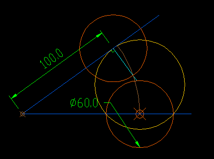

发表于 2008-1-5 18:20:45 | 显示全部楼层 来自: 中国江苏南京

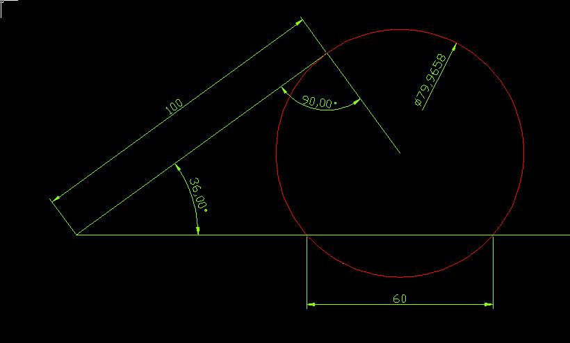

偶觉得1. 作AB的平行线L距离为30,2. 过切点作AD 的垂线ED,3.  ED与平行线L的交点,即为圆心,(说明:本题所述的字母是按7楼的图形来说的)

发表于 2008-7-15 16:00:54 | 显示全部楼层 来自: 中国广东深圳
跟着练习了。不明白做30长垂直于斜边的直线是何意?

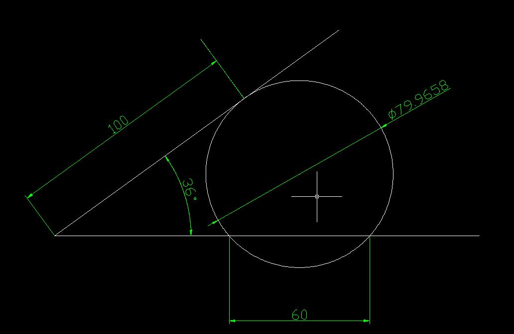

发表于 2008-9-11 10:24:15 | 显示全部楼层 来自: 中国
答案:B
8 y: K/ j/ T1 K7 w2 R6 D9 G+ t% A% C 43-a.JPG

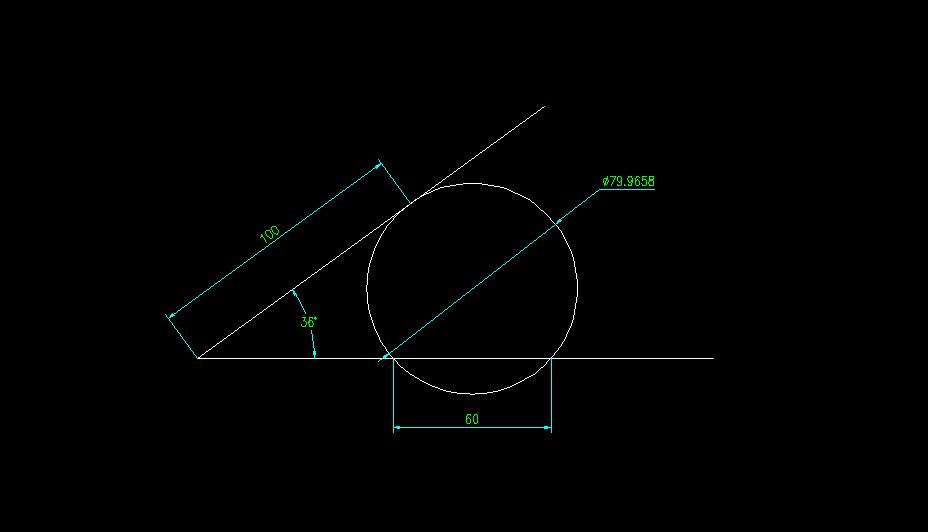

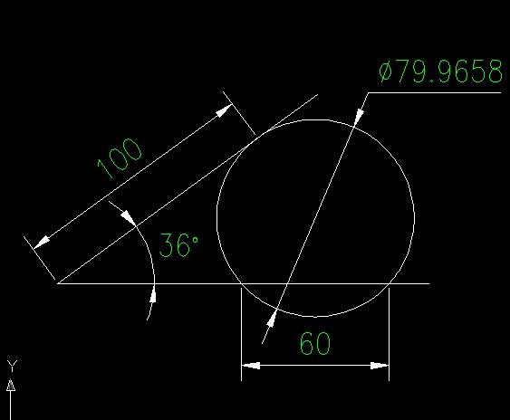

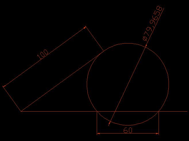

发表于 2008-11-10 15:41:45 | 显示全部楼层 来自: 中国浙江杭州
练习了,a=79.9658。

发表于 2009-9-8 10:17:04 | 显示全部楼层 来自: 中国山东东营
交作业,切割线定理没想到还可以这么用(老师的做法很巧妙)- r4 A! w3 T& _! w6 O$ p

发表于 2009-9-8 18:31:08 | 显示全部楼层 来自: 中国四川绵阳
学着2楼的做了,但原理没搞懂啊?哪位老师能介绍下线切割?& S- }0 L/ F% E& n' y* J: M
线切割那个连接又失效了?

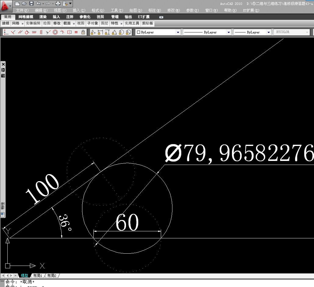

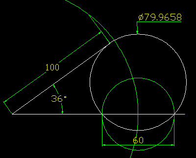

发表于 2013-8-30 14:22:03 | 显示全部楼层 来自: 中国浙江温州
8-30 进修级练习题43-a
