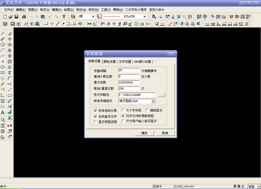

发表于 2007-12-28 21:52:25 | 显示全部楼层 来自: 中国浙江宁波
回复 5# 的帖子
先用07版打开,再另存为XP或者2005版不就可以打开了吗。记住要想05版打开07版那么你就要设置一下,选择工具、 选项、如下图的存储路径。
/ l+ n- L9 a& k* E 1.jpg

发表于 2008-1-2 21:40:16 | 显示全部楼层 来自: 中国江苏盐城
转换一下,先将2007另存为XP或2005版,后用2006打开XP或2005版
