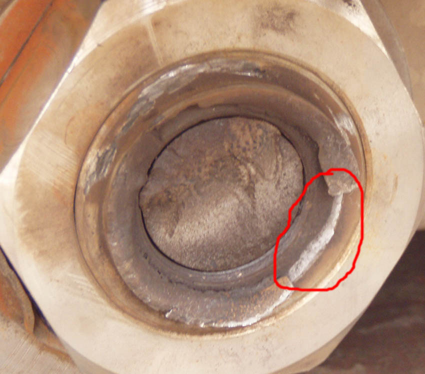

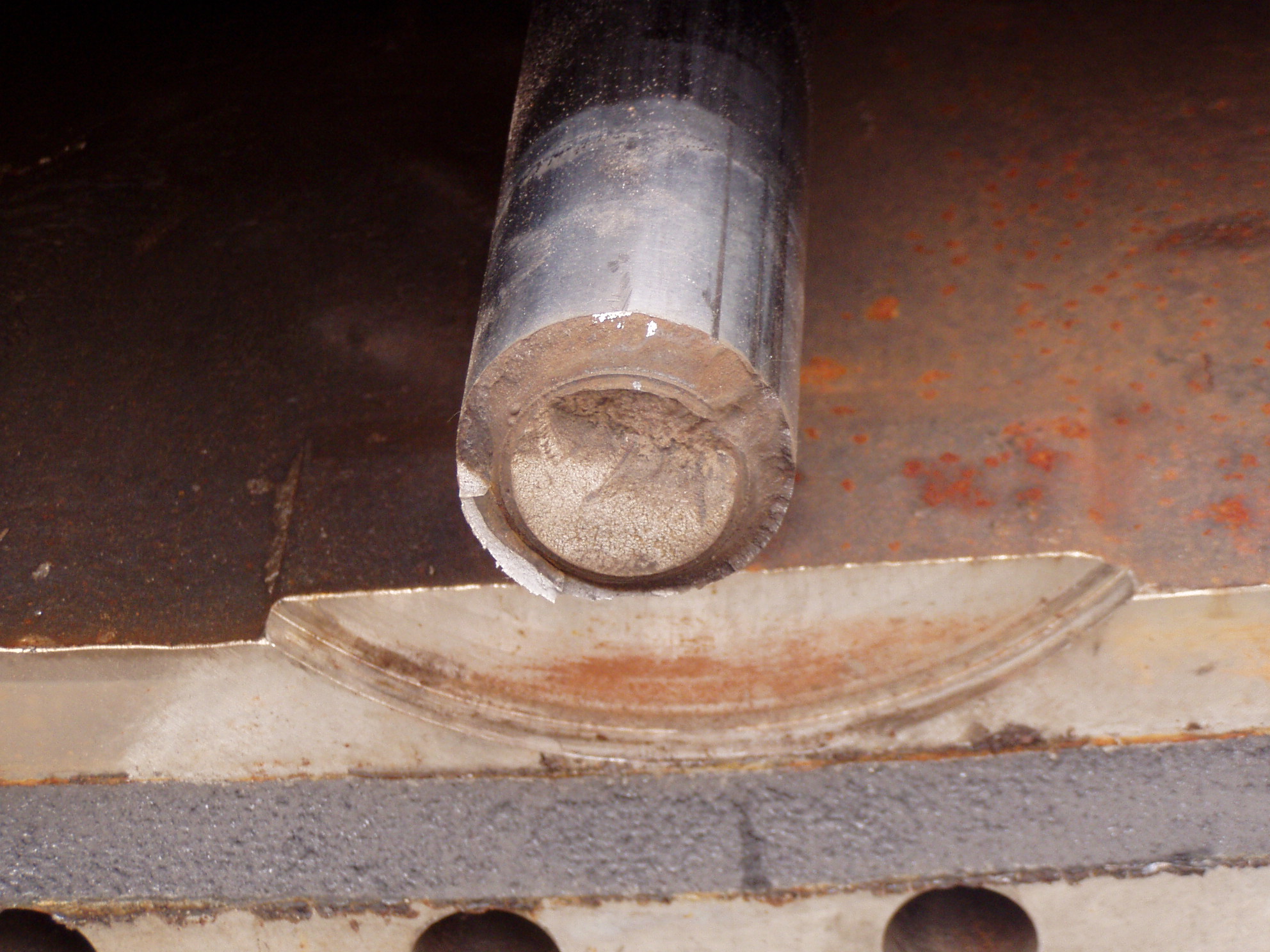

图片中是一个闸阀的阀杆,高手们帮忙分析下它的断裂情况,比如何时断裂,断裂原因。阀门直径为750。阀杆直径为60mm。
发表于 2007-12-28 09:27:40 | 显示全部楼层 来自: 中国山西太原
有可能的断裂原因:# x, x6 v7 L  d! R: a9 U
1  阀杆原有微裂纹,在负荷大时断裂。3 w- m, a$ D1 f" T  q
2  断口处于螺纹末端,此处应力集中较大,属薄弱环节。

 楼主| 发表于 2007-12-28 10:04:56 | 显示全部楼层 来自: 中国山东烟台
谢谢二楼高手,我感觉这个东西不是一次断裂的,好像断口是分期的,能不能帮忙确认下。

发表于 2007-12-28 20:50:57 | 显示全部楼层 来自: 中国重庆
我看你们的使用过程中的装配有问题,看起来象是单边受力,在接触处的螺纹在尖端有初使裂纹,经过长时间的重复使用,使之慢慢扩大,最后断裂。但是请做一个裂纹源的纵向金相来看一下,有没成份的和组织的偏柝了?

发表于 2007-12-30 13:06:12 | 显示全部楼层 来自: 中国香港
螺栓断裂(昨天才看了一下), I+ p* S% w3 ^0 r4 z+ A
1、安装好了,材料拉伸疲劳断裂
: g" z& r0 {6 A2 w2、没有安装好,受拉力断裂$ E7 G1 Z5 m  f3 c( r! M
3、受弯曲及拉伸力断裂
2 g. \9 F, [3 R2 {) ^! w" g. f/ O/ e5 s& n2 W/ j0 u
看断口,应该是受弯曲力较大,单边先有裂纹再断裂的(凭印象判断)

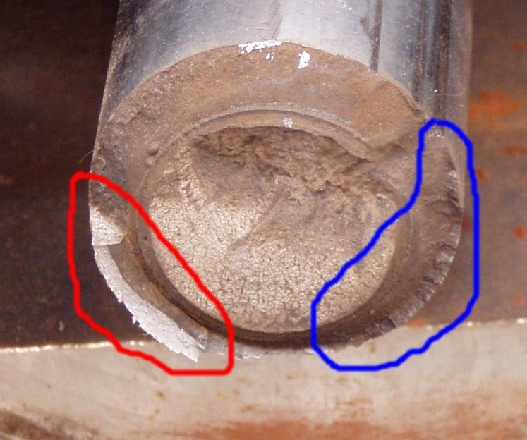

发表于 2007-12-30 13:20:59 | 显示全部楼层 来自: 中国江苏苏州
由于材料有限,只能给出两点建议:
/ e; g9 g. \+ F3 _% ?) n1. 从附件1.JPG和2.JPG中红色标记区域来看,断口的两截在同一个位置都有白色的异物存在,且形状相似,因此该白色异物应该是在断裂前就存在,从而可以推断此处为裂纹源的可能性极大.6 @2 T; S% m" L
2. 从附件2.JPG中蓝色标记区域来看,此断裂件的断口存在着明显的剪切唇,因此可以推断材料本身是一种韧性材料.: m7 S, y( E# @5 ~) c4 H5 G3 d
3. 从断口的宏观观察来看,并未有疲劳断裂的贝纹线存在,因此可以推断,此断断裂类型应属于早期的失效,而非疲劳失效.由此可以大略知道该从何着手分析断裂的原因:' j2 {% U8 a) a0 W
①是装配的原因?7 f: e$ ^2 Z0 p. g' U: {
②裂纹源产生的阶段:热处理前?后?装配试用后?# c+ _( G$ d0 R* |- B. M5 Z

发表于 2008-1-1 09:19:58 | 显示全部楼层 来自: 中国浙江嘉兴
原帖由 都伟杰 于 2007-12-28 10:34 发表 http://www.3dportal.cn/discuz/images/common/back.gif
1 t/ U9 W$ D* e7 {! [5 ^ ,非常感谢,的确经过热处理了,不过我总觉着那个茬口好像有新旧区别。
7 w7 @3 @& b6 Y2 m' f+ ~( _& Q如果真的新旧有别的话,可能是热处理的时候淬裂了,当时受力不大没有发现,现在却发生了断裂。你看看外边一圈有没有生锈?如果生锈了,就肯定是以前的老伤口。

 楼主| 发表于 2008-1-14 10:56:28 | 显示全部楼层 来自: 中国山东烟台
感谢各位大大的分析,我对12楼的天平大大的说法有点困惑,红圈标示的部分应该是最后断裂的吧?那是个白茬.
 楼主| 发表于 2008-1-14 11:02:56 | 显示全部楼层 来自: 中国山东烟台
原帖由 renfei0072002 于 2008-1-1 09:19 发表 http://www.3dportal.cn/discuz/images/common/back.gif
7 [! y, ~3 i' B8 d8 y/ h
3 s# q/ `! D: \( Q如果真的新旧有别的话,可能是热处理的时候淬裂了,当时受力不大没有发现,现在却发生了断裂。你看看外边一圈有没有生锈?如果生锈了,就肯定是以前的老伤口。
- r  ^5 i" k7 ^) s& i$ C+ M外圈生锈了,的确是新旧有别
发表于 2008-1-14 13:23:07 | 显示全部楼层 来自: 中国北京
真正的失效分析不是仅靠肉眼就能确定失效原因的
9 B/ C* [3 T" C. l材质问题——在光学显微镜下看看金相照片,看组织有没有变化
- s+ j2 W3 G& j$ F* Y4 [8 T更进一步的分析则要用扫描电镜SEM看看了
) U2 P* h, t. e2 t4 |宏观的只能确定断裂的起源点,和断裂模式
' Y9 p! U  q7 b8 \& }) H: ^从这个图片看是正断,也就是脆性断裂吧,会不会跟热处理时的氢脆有关,或是周围环境的腐蚀所致?
