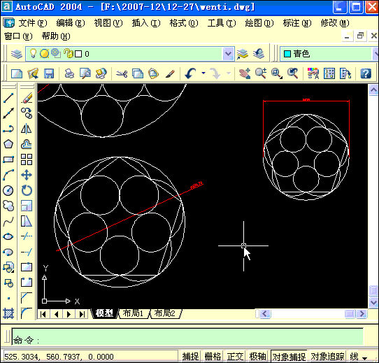

打个比方  我随便画了一个多边形 并不确定它的各个边长  现在我想通过某种方法 将其中一个边的边长修改为特定的边长 进而修改整个图形的尺寸 如何修改+ b) p- Y( M2 ]  o+ c4 I7 Y5 A
如果不明白 请看附件的图纸 如何利用左; s5 {1 O- D( v
边的图形得到右边的图形 左边图形的大小是我随便画的哦

要学会用缩放中的参照r

非常感谢您的帮助 您让我更加了解“参照”的用途和用法 谢谢
