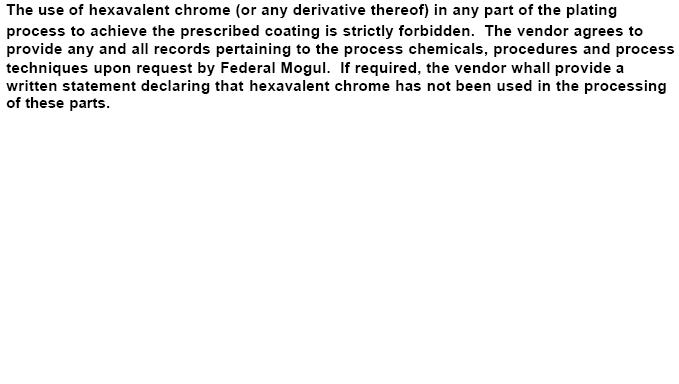

用什么办法去控制我们的供应商在给我们的产品作表面镀层的时候使用的是trivalent chromium(三价铬),而没有用hexavalent chrome(六价铬)? ! ~+ I  `9 x- c9 }- j6 d
1,首先我想让他们提交PPAP,但是什么样的控制文件才能最具有证明力呢?0 I3 Q7 o7 e- d- J
3 k% d6 I9 h* \9 V5 O8 G
8 R  Z' u+ r: D1 L  b; I
请多多指教/ V# p4 ~$ F% U' g

1.提交QC和控制计划;
2 a( U& P2 o0 h: ?1 a/ }/ v- t9 v2.按QC或控制计划中规定的工程,对镀液进行SGS检测,是否存在六价铬.! k1 i% @# B3 Q" A8 S) U
3.供应商工厂评价.. c5 E8 d7 o8 F
4.与供应商签订产品质量保证协议
# {- [; c4 V) P8 y3 x& \' b+ X* |6 u3 _- s
这样一来,就可以保证整个过程了.

是啊可是SGS检测很贵,谢谢非常感谢
