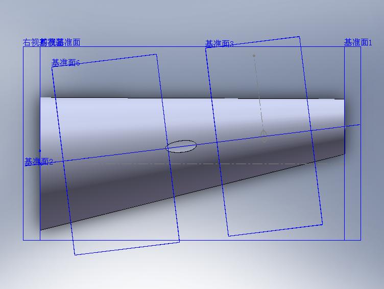

我想在这个锥体侧面冷拔一孔,使其能通过DN50管子,该管子与中心线成20度角,不知怎么放样好

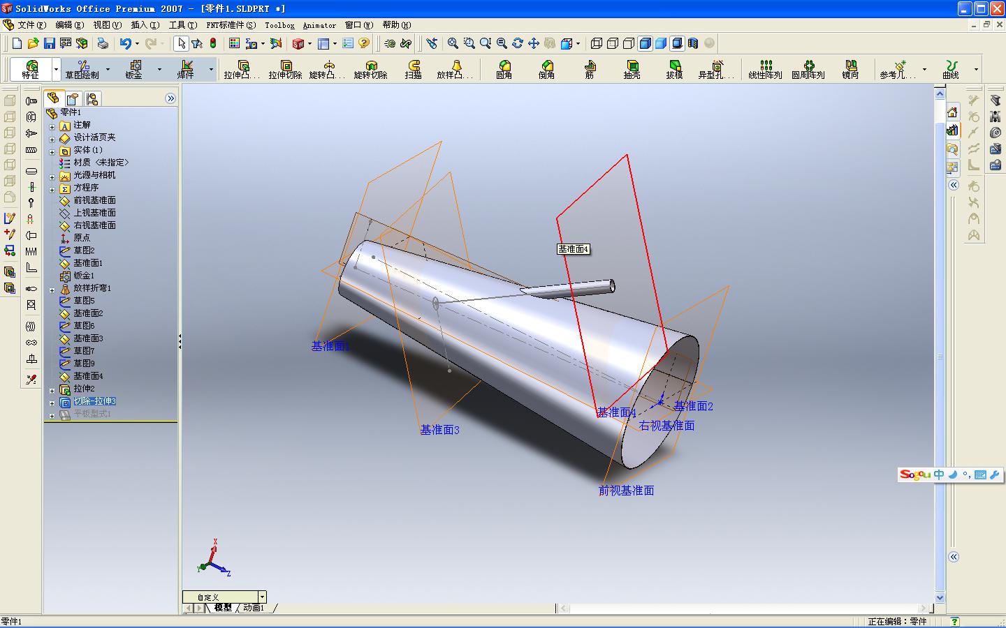

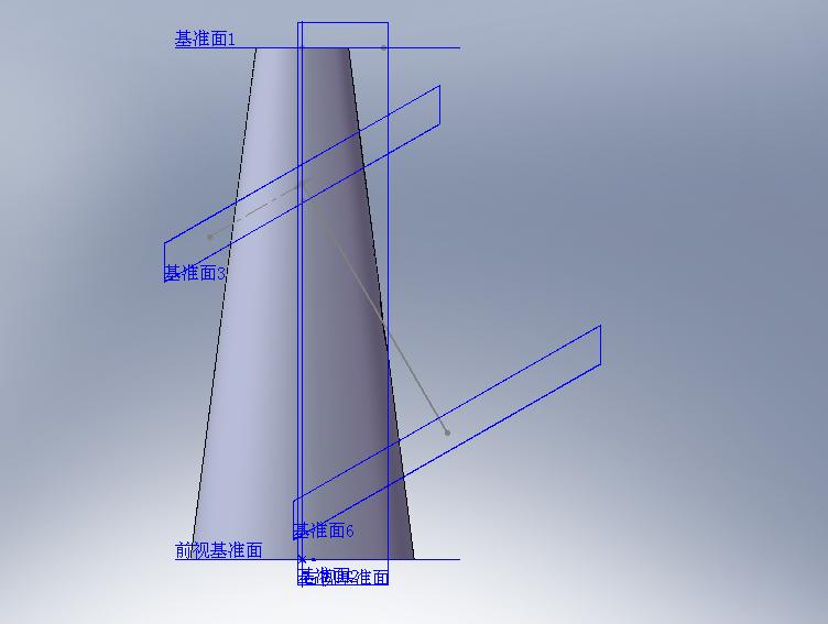

发表于 2008-1-4 15:35:16 | 显示全部楼层 来自: 中国河北沧州
是这种效果吗????
