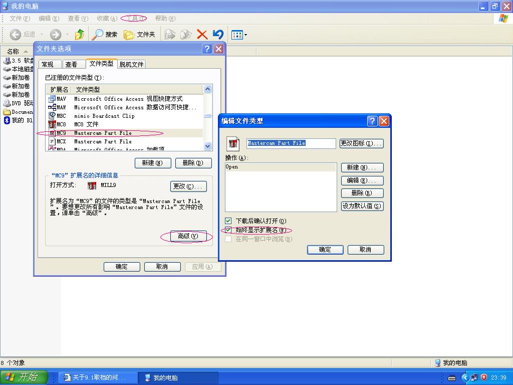

在取档的过程中,打开的窗口里只显示短文件名的文件,而长的不能显示,还需要选择显示所有文件才能看到,不知大家是否有办法让它能显示长文件名;
发表于 2007-12-31 23:38:32 | 显示全部楼层 来自: 中国天津
我的电脑-工具-文件夹选项-文件类型-选择MC9 mastercam part file-‘mc9’扩展名的详细信息高级选项-勾选‘始终显示扩展名’-确定
