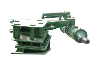

我们现在接触到了一个课题,关于液压泥炮的,有哪位有关于泥炮的资料(图片、液压系统等)的能给我们共享一下吗.) V+ C0 ~$ d9 P! G: g

这是在网站上找到的一张图片
这是在网站上找到的一张图片

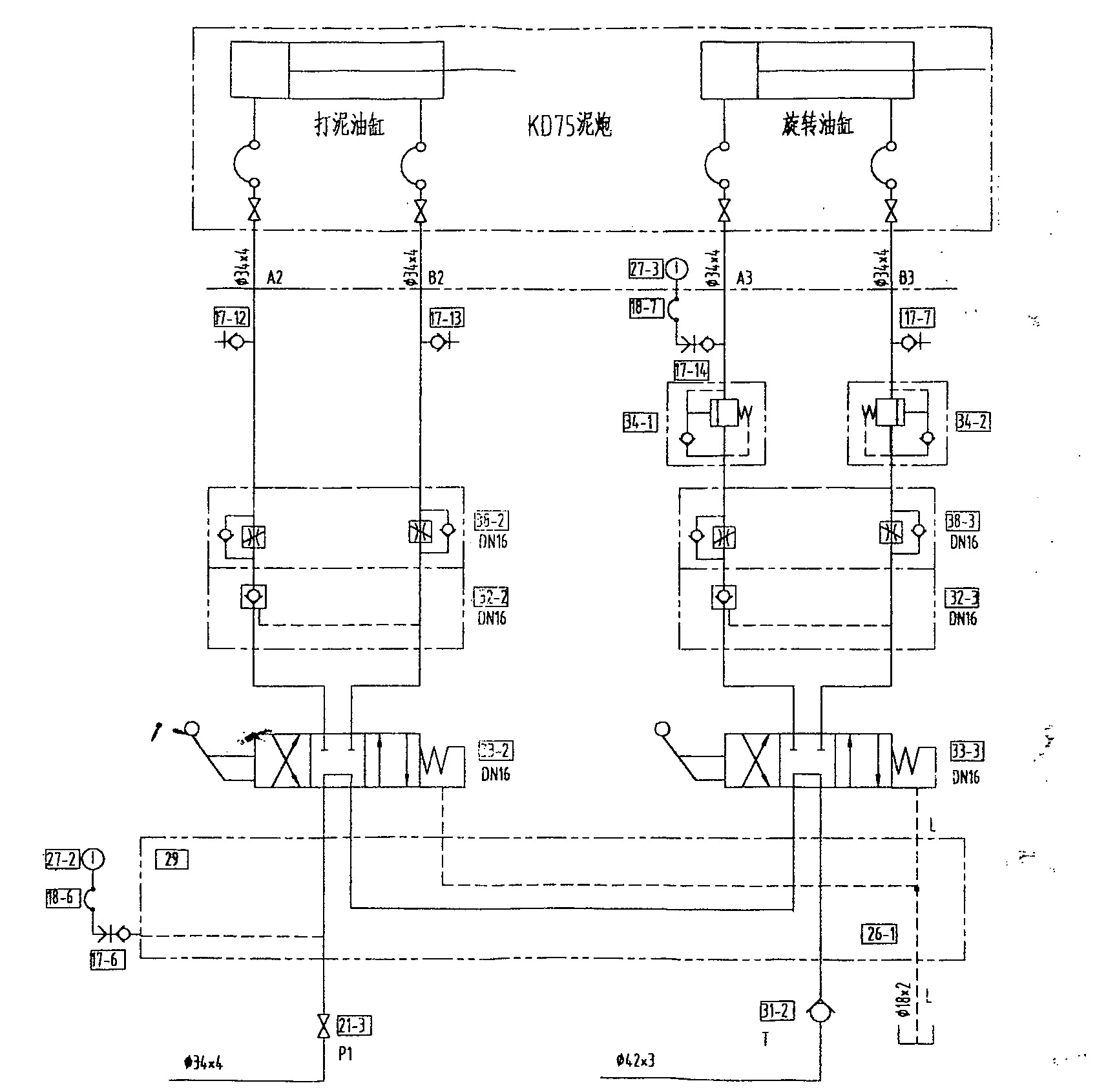

谢谢楼上的,再来啊,多点资料啊,最好带液压系统图的~!

听说泥炮的液压原理挺简单,就是控制油缸的一进一退与油马达控制炮车拉过来与拉过去。,只是要求可靠度要高,有手动控制与电动控制两种,不知我听说的对不对。

发表于 2008-1-8 20:31:08 | 显示全部楼层 来自: 中国广东韶关
液压原理图
液压原理图: 11.jpg
