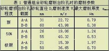

       下面以加工钻探冲头滚子滚动槽作为实例说明该磨削方法的应用和效果。如图1所示,直径为Dw的完整砂轮1和直径为Dd的断续砂轮2精确地装在同一心轴上。砂轮以横向进给量s移动,磨削工件台阶孔直径dw= 41.7mm的孔表面1'和直径dd= 70.7mm的孔表面2'。由完整砂轮和断续砂轮组成的组合砂轮的尺寸选定为:新的断续砂轮直径Dd=60mm,极限磨损至50mm不再使用,新的完整砂轮直径Dw=31mm,极限磨损至21mm不再使用,砂轮牌号均为GB601A。 切削用量:ns= 14000r/min,n= 30r/min,t=0.1mm。当采用常规的方法对上述工件的台阶孔进行磨削时,由于是采用完整砂轮组成组合砂轮磨削,其磨削参数是有所不同的,如表1所示。
, E/ v0 H  ^# R2 B% T1 v- { 00.jpg
: }6 \" U/ {8 O/ Y/ L" _2 D  C8 y7 s1 s: S' o

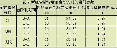

      为保证组合砂轮磨削台阶孔时的磨削参数均衡,即保证工件所有被磨削表面面上切除的表面层厚度不变。按式(1)计算断续砂轮的磨削总长度lni,重要的是保证工件A-A截面和B-B截面一样的azmax值。即按式(2)计算出A-A截面和B-B截面的azmax,并使其相等。 在计算A-A截面的azmax时,完整砂轮的速度vswi=pDwins/(60×1000);在计算B-B截面的azmax时,断续砂轮的速度vsd=lnins/(1000×90)。作相应转换,即可计算出断续砂轮的规定磨削长度lni,即断续砂轮凸起部分形成的断续工作表面的总长度。而完整砂轮的规定磨削长度即为其周长。 表2列出了在给定情况下由均匀磨损砂轮制造滚子的计算结果。

  • 若在组合砂轮结构设计上采用最小直径砂轮为完整工作表面,直径较大砂轮为断续表面,且同轴安装。经设计计算,可获得磨削时组合砂轮中各砂轮均匀磨损的良好效果,从而在整个砂轮磨损过程中直到砂轮完全磨损前的时间内能够保持工件的形状精度。
  • 从表1及表2可以看出,在砂轮直径不相同而砂轮磨削长度(砂轮的工作总长度)相近的情况下,采用本文提出的磨削方法,可使每个磨粒切除的表面层厚度最大(即图1中的A-A、B-B截面的azmax相同),因而能使生产率较高。
