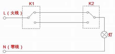

请教大家,双控开关的线怎么接呀,我画了好多搞不出来,谢谢

发表于 2007-12-29 08:53:19 | 显示全部楼层 来自: 中国陕西西安
2楼的图不对,不能实现双控。' K- _. d+ O% \- M6 f& F4 ^5 W

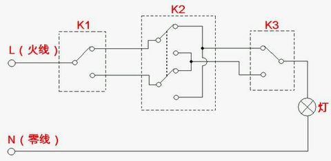

所谓双控开关,是由两个独立的单刀双掷开关组合来实现的,现在市场上几乎每个品牌和系列的开关都有单极和双极的,那个双极的就是我们这里用的。从下面的图上可以看出无论你拨动哪个开关(K1或K2),整个电路的状态都会切换(连通和断开),这就实现了任何一个开关都可以随时打开或关掉所控制的灯,这就是双控。同样,三控开关就是说三个不同地点的开关可以任意地用其中一个随意控制一个灯,它的电路复杂一点,用到了一个双刀双掷开关。- ?5 {) D, w: f! q+ @; j
0 p9 l) K8 t, n8 m% D  ~% S
3 ^) C3 P* H. |9 A8 R附图双控和三控接线图

发表于 2007-12-29 08:59:45 | 显示全部楼层 来自: 中国山东济宁
3#开心就好的原理图是对的,2#的错了.

发表于 2007-12-29 14:56:27 | 显示全部楼层 来自: 中国江苏南通
不好意思,我搞错了,应是3楼的对

发表于 2008-1-2 17:30:59 | 显示全部楼层 来自: 中国广东佛山
图是没错  在实际中接线有很 多人会糊涂了
7 Q5 K2 R3 Y# e& c  ]) T% T要记住开关上的接线标注   开关上有三个标记  L   A    B
) P" Z% k6 Y# s- I: qL  就不用说了2 Y2 _1 j) i' R- @$ ~( ~0 v! G
A    B  交叉接线就好了
