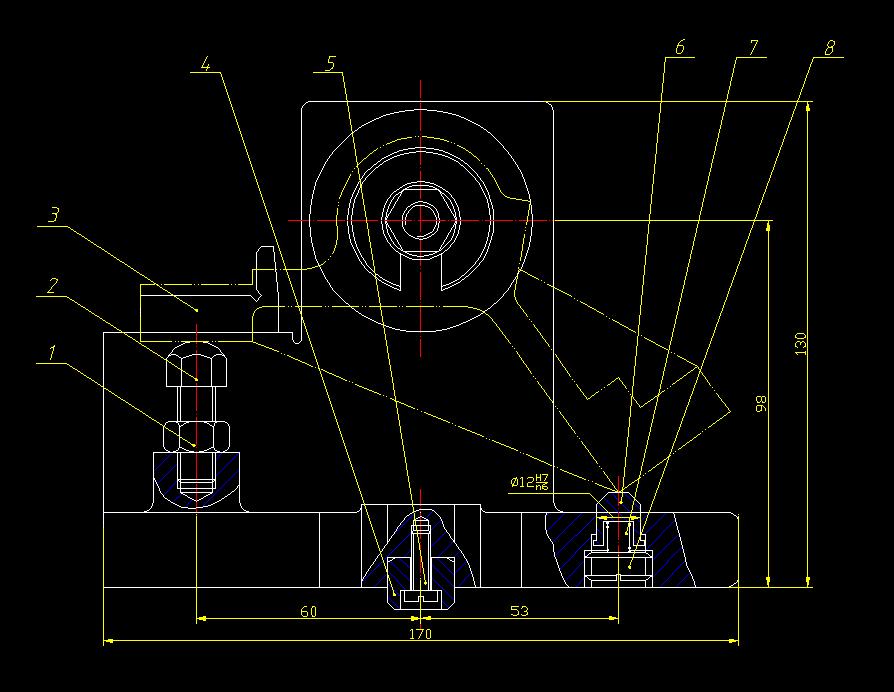

请告诉在下6,7,8的名称 材料 代号

请楼主明示这是何种设备呢?所指的6、7、8的作用是什么呢?
发表于 2007-12-28 16:26:44 | 显示全部楼层 来自: 中国山东济南
6是限位块,材料45
! H. }3 ^3 z+ G" X  Q' }- V7是弹簧,材料65Mn( B1 t) u: T. S1 B
8是调节螺栓,材料30
! H4 c: U3 B& ^. d# ]7 F& ^2 i$ ?7 ]8 V1 H4 b* j9 F$ ?: `" d
个人见解!仅供参考!

是个夹紧装置3 D2 w" p9 h2 U2 _. ?

浮动支撑- L: ^/ s$ a4 c5 V. C5 y
弹簧6 R: z9 B/ u3 ]5 l9 Q
一字槽调节螺钉
/ X* w( J) `" C5 P5 W% \# d4 n$ U---------------------------
, g" {" q: c' {/ m, o; `这个是典型的辅助支撑的结构
) R* O0 N# |3 {& }但是却没有锁紧装置,
7 S* w  {; h/ x+ \% }左面的往上顶( {2 v) ^, s( H7 s$ K
右面的往下压
3 Q" d1 r3 `# [+ a8 p3 Z达不到效果。
