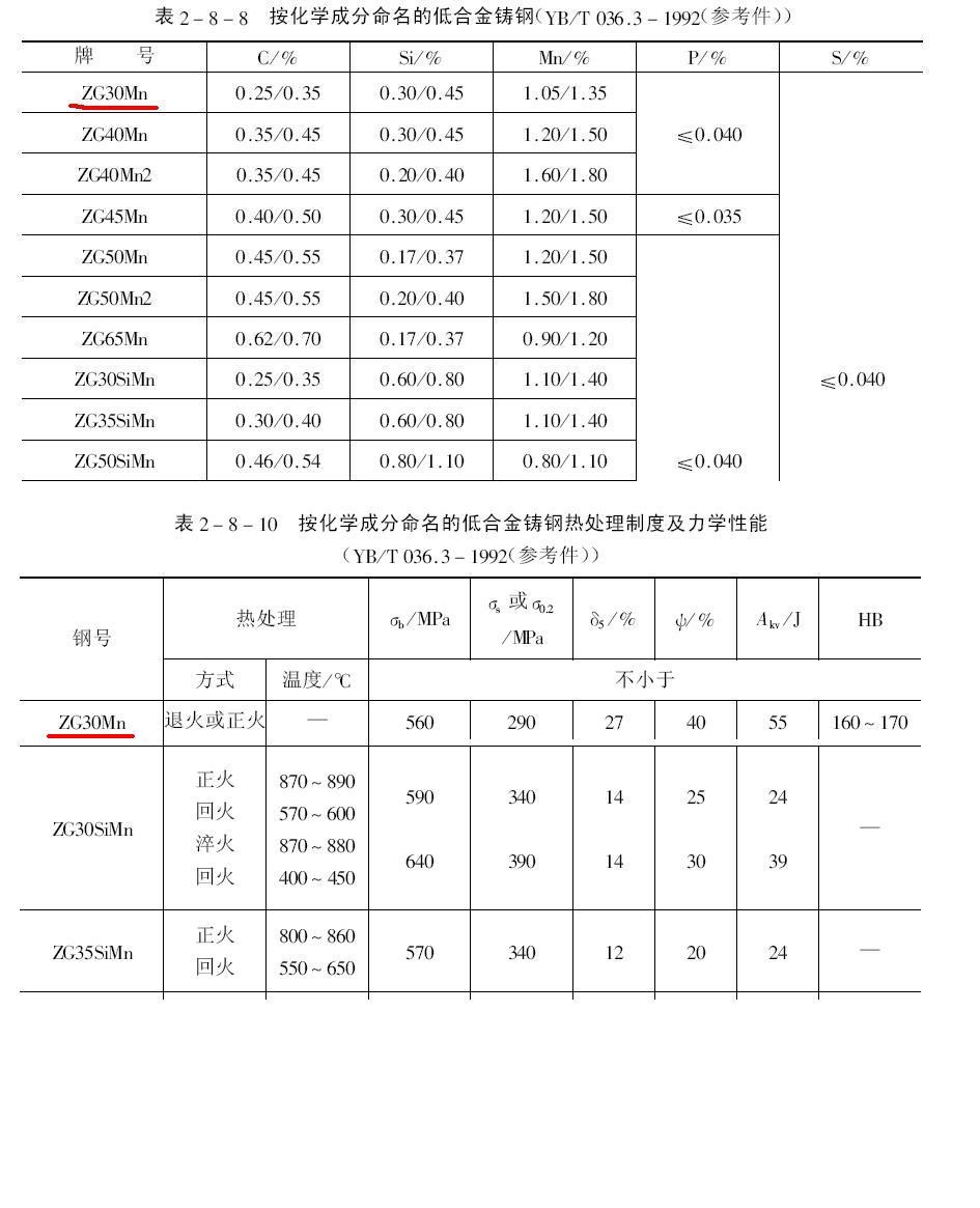

[已解决] 请问日本材料SCMn2国内有何相对应材料?

材料牌号:SCMn 2
标准:JIS
国家与地区:Japan
钢组:铸造钢
次级类别:G 5111 结构用高抗拉强度碳素钢及低合金钢铸件
注释:对于离心铸造钢管,符号 -CF 应作为标准名称的后缀。
用途:结构用铸件。

元素最小最大近似的
C 0.2500 0.3500
Si 0.3000 0.6000
Mn 1.0000 1.6000
P 0.0400
S 0.0400
材料属性
8 ]6 P$ z, \* R1 o5 E! X) x
% g; h$ q8 m$ V6 z+ Z+ Ehttp://www.key-to-steel.com/cn/img/nav/spacer.gif, k0 n4 O! l  a' B3 o; n' k
最小最大近似的
铸件; 正火及回火 (A)
屈服强度 Rp0,2 (MPa)345--
抗拉强度 Rm (MPa)590--
伸长率 A5 (%)16.0--
硬度> 163 HB
铸件; 淬火及回火 (B)
屈服强度 Rp0,2 (MPa)440--
抗拉强度 Rm (MPa)640--
伸长率 A5 (%)16.0--
硬度> 183 HB

查到了ZG40Mn对应的是日本的SCMn3。SCMN2没有啊,推荐钢资源网STEELZY.COM查寻一下
