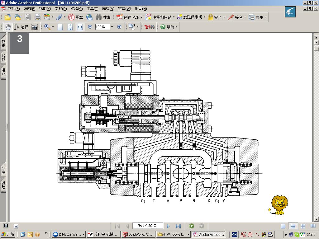

请教比例方向阀中的C1口与C2口有何作用,在阀的使用与选型中有何影响,请高手赐教,谢谢
 楼主| 发表于 2007-12-28 22:10:55 | 显示全部楼层 来自: 中国广东深圳
不是所有比例阀方向的都有,我看到得好像只是先导式的,如附图中的REXROTH阀

发表于 2007-12-29 08:20:10 | 显示全部楼层 来自: 中国河南信阳

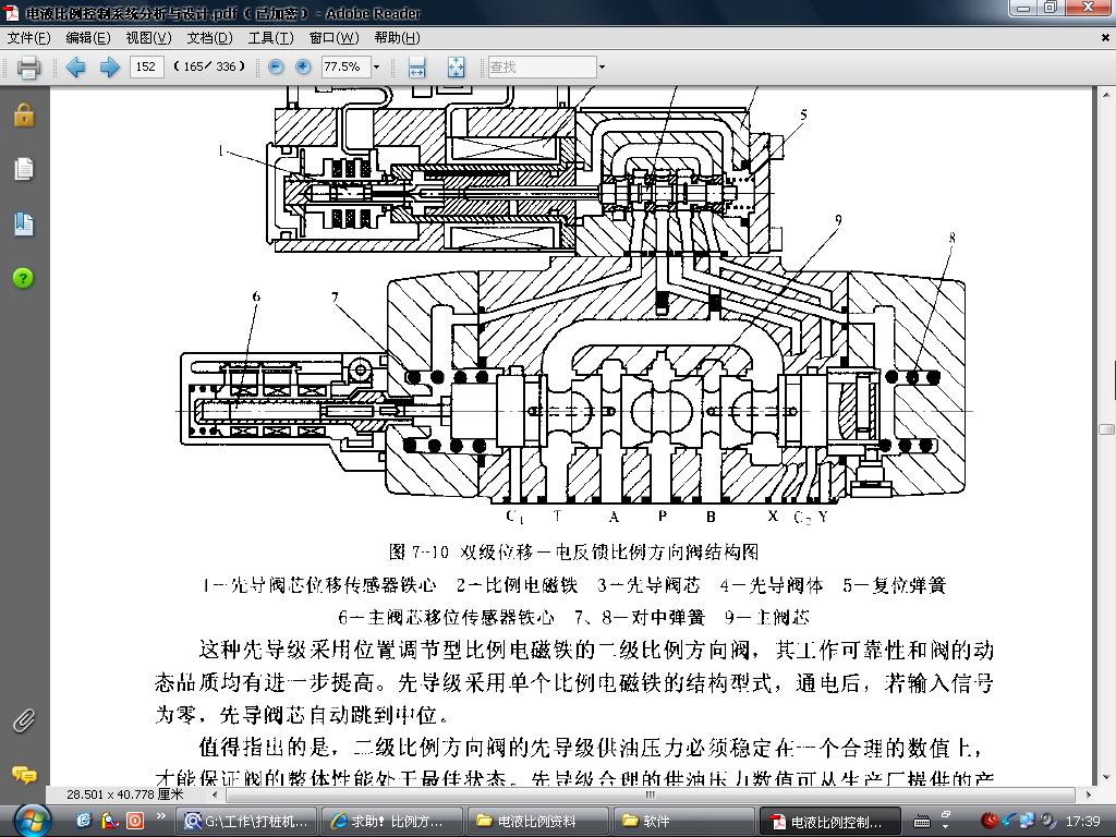

该阀为二级位移电反馈的电液比例方向节流阀,它是在主阀芯一级电反馈的基础上,给先导阀级液增设位移传感器,构成先导级及主级—二级位移电反馈。主阀芯位移电反馈提高了主阀芯的抗干扰(如摩擦里,液动力的变化)能力,快速,正确地跟踪输入电信号地变化。附加地先导级位移电反馈地作用,在于提高阀地运行可靠性及优化整阀地动态特性。该阀又称为电液伺服比例方向阀。   你可以参考一下 张利平 主编的 《液压阀原理,使用与维护》 P.354页
晨砂 + 3 应助
发表于 2007-12-29 17:34:46 | 显示全部楼层 来自: 中国河南信阳

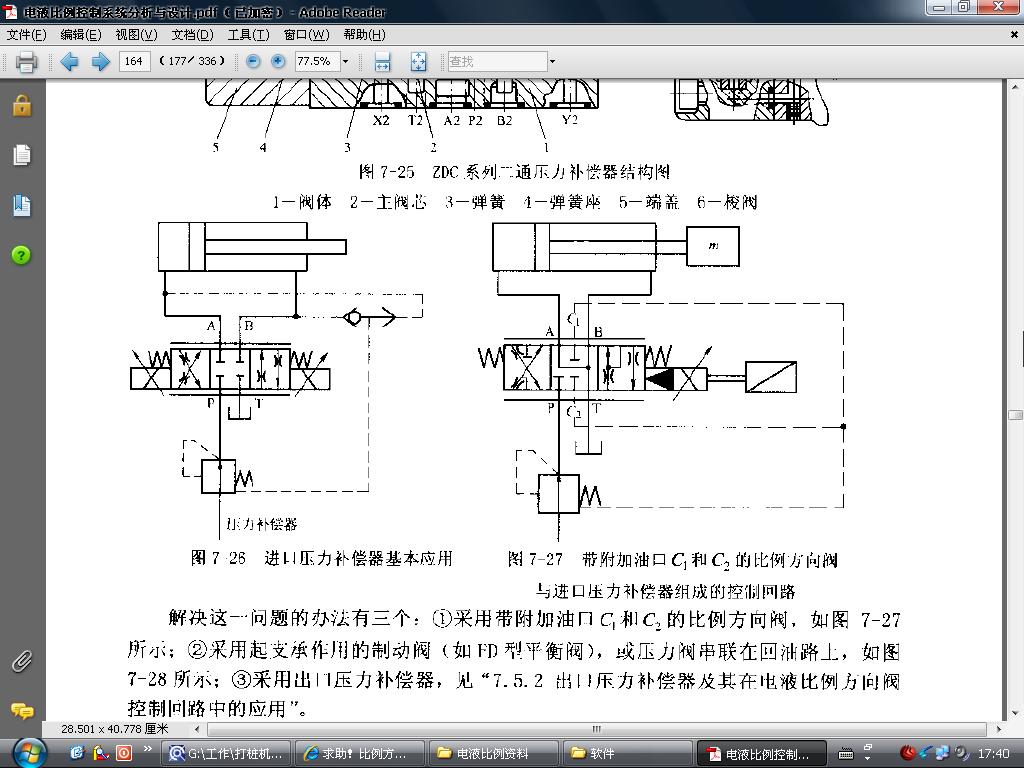

终于找到了,该阀为双级位移——电反馈比例方向阀。C1,C2是辅助控制油口,选型注意事项你可以参考《电液比例控制系统分析与设计》第152页,使用案例在164页 图7-27。这本书论坛上有,你下下来看看。* ^3 ]& F( ?0 ]) l
