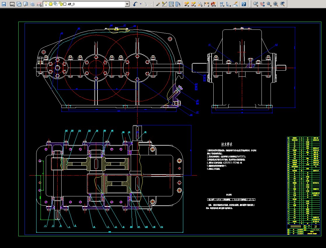

今天用PCCAD 2004 过程中由于软件异常终止,图像丢失,700 多K 的 文件里只剩了两个点,大家能否帮忙恢复一下阿?recover 不好使……

发表于 2007-12-28 22:48:48 | 显示全部楼层 来自: 中国江苏镇江

减速器装配2.rar

仁兄:可否告知你是怎么把文件恢复过来的,一般CAD档出错退出应用程序的话,就是用RECOVER命令来修复受损文档,至于别的方法我就不知道了,还望不吝赐教。

新建一个文件,把原来这个作为块插入,有可能好……  j1 V; I1 m! o
再就是用一个更高版本的打开修复也可以……

RECOVER是一种方法。我给大家介绍种常用的,而且很实用的方法。如果停电或则软件异常等原因,而没有保存的,可以到临时文件夹下找回文件。如果自己没有设置,一般CAD系统设置的是每10分钟自动保存一次。开始-菜单→运行...→输入"%temp%"回车即可出现自动保存的文件所在文件夹。找到丢失的文件,一般扩展名为.sv$格式,将扩展名.sv$改为我们的.dwg格式就可以了,不过这个文件是发生故障10分钟之前的。如果看不到扩展名,打开菜单,工具,文件夹选项,显示,将 隐藏已知文件扩展名选项前勾去掉就可以了。

恢复到这样,原图是不是这样的?

:o 这个好像不是我传得那个图吧……' g( ^1 e( Q3 s0 i7 S
不过也挺好,谢谢哈。

可惜我前十分钟是保存的那个损坏的文件 9 n1 |  t; ~1 Q' Y2 S; ~, u1 q
现在在版大和各位朋友的帮助下,解决了,谢谢。

还可以把BRK改成DWG也可以啊,试一试

试试备份文件,一般情况下都可以恢复。

但是我把选项,每次保留备份给去掉了
