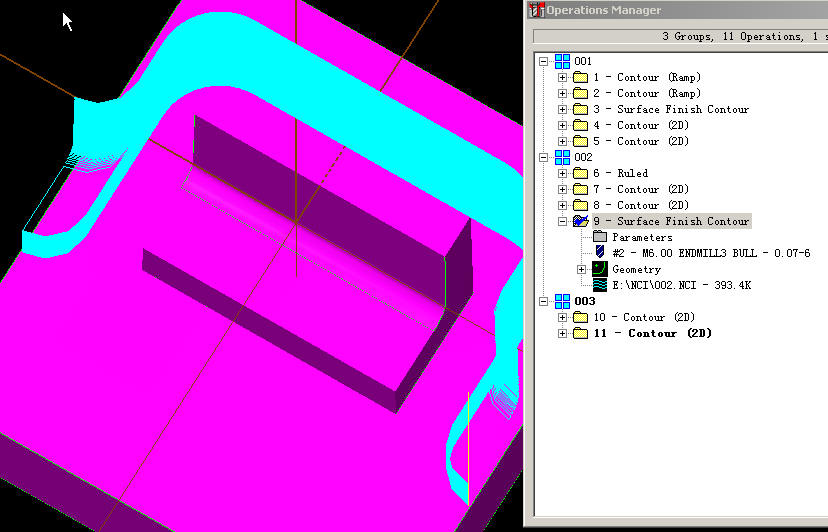

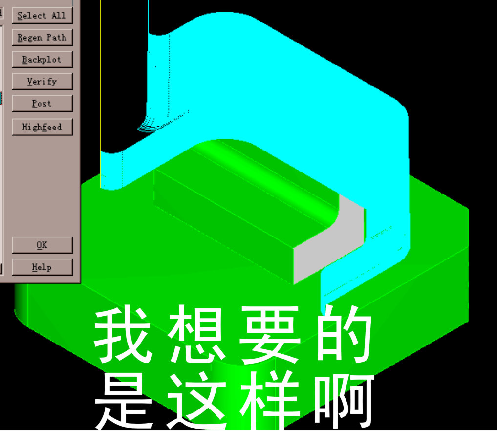

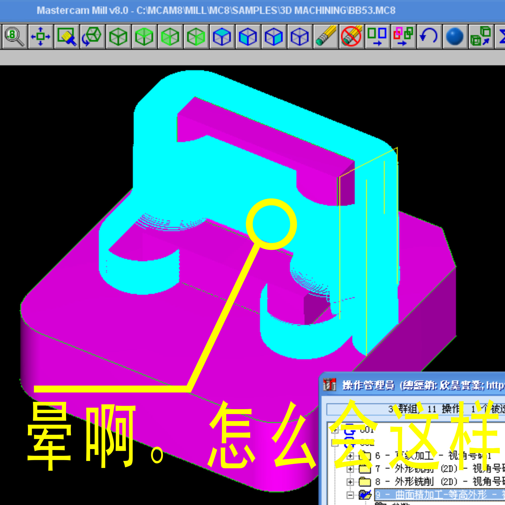

怎么会这样,我不会贴图啊,有时是这样,有时又不是这样 8.0的http://file:///C:/Documents%20and%20Settings/netbar/桌面

楼主:1 g3 c8 [5 \2 i* R$ s
我用的是9.1版的8 L1 i/ N, Q! V) w
重新生程式后没问题
" U% W# K9 X% W0 j是你想要的那种效果  E* l4 g+ ]0 N  ?
我没改你的参数哦3 ?0 h: A# ^: F! P! J
我想应该是版本的问题吧
) W. E$ F( o* m4 ?9 M0 x* ~如果不行的话就用保护面/ K, q7 ~; H2 {  E7 d
要是我这里的话会直接用斜度刀铣斜度* l; l! X7 C0 I( H1 b# D
我个人觉得你的程式挺浪费时间的 :handshake

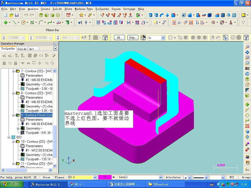

发表于 2007-12-29 01:25:04 | 显示全部楼层 来自: 中国天津
建议还是不要用斜度刀光,因为像这样的骨位铜公才2.1厚,粗公减掉单边0.15的火花位就剩1.7了,斜度刀十有八九会走弯的,斜度刀刀锋全部吃入工件阻力大,而平刀只是段部吃刀。尤其是做20以上高度的骨位铜公最理想的走刀方式是用小直径平底刀走曲面等高外形。我以前用mastercam8.1走这种曲面要不选上顶面红色的面,要不就做边界线,相当繁琐,后来才换用mastercam9.0    mastercamX2。直接选加工面就能得到你要的结果
qiushaojun + 5 应助
发表于 2007-12-29 10:24:13 | 显示全部楼层 来自: 中国
严重同意楼上的说法。
