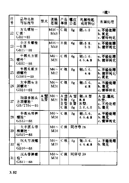

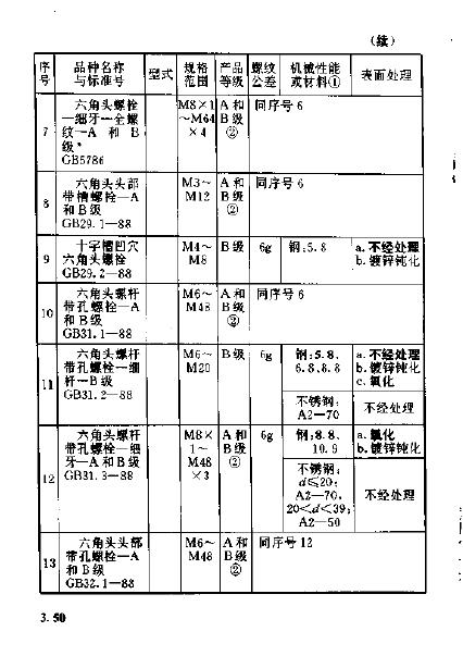

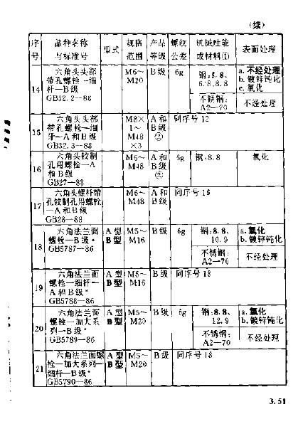

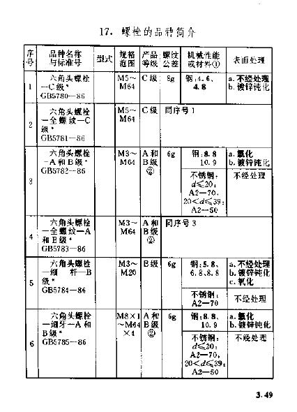

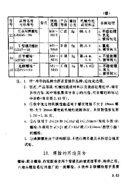

发表于 2007-12-29 09:32:23 | 显示全部楼层 来自: 中国上海
楼上的答非所问。
/ H* ~; V( _8 \$ h/ j8 J& C, e5 ?4 v* y
未注的性能等级,各种不同的螺栓的是不一样的,最常见的C级六角头螺栓是4.8级,而A级和B级是8.8级,内六角螺钉是8.8级,每个标准中最后标记示例中列出的性能等级就是省略标记。
# A5 o/ m# u9 L- \; B
5 i3 b, P( p* d0 y% f  @) y精度等级按照标准号,一个标准对应一个精度等级,如GB/T5780-2000 《六角头螺栓 C级》,而GB/T5782-2000 《六角头螺栓》中的精度等级是A级和B级(按尺寸分段是A级或B级)。
! [5 Y1 q! Y$ ~' g螺栓的精度等级用A、B、C级表示(从高到低),其中采用螺纹的公差,A级和B级是6g,C级是8g,除了螺纹精度,还有螺栓的其他方面的尺寸、形位公差精度等级,不仅仅是螺纹精度,所以用6g、8g表达是不合适的。详细的规定请看GB/T3103.1-2002《紧固件公差 螺栓、螺钉、螺柱和螺母》。
( p0 `) c; c$ U1 N8 o' {4 l3 S. F5 P) P2 N% |( l
下面几个贴图摘自《实用紧固件手册》,上海科技出版社,表中字体为粗黑体的,就是可以在螺栓标记中省略的等级、处理方法等。如果要详细了解,可以看紧固件标准或类似的手册。
+ y. ]9 f3 i% }& y1 X0 @$ A" D4 c+ V8 X) [' P2 W: R
[ 本帖最后由 lhf999 于 2007-12-29 09:44 编辑 ]

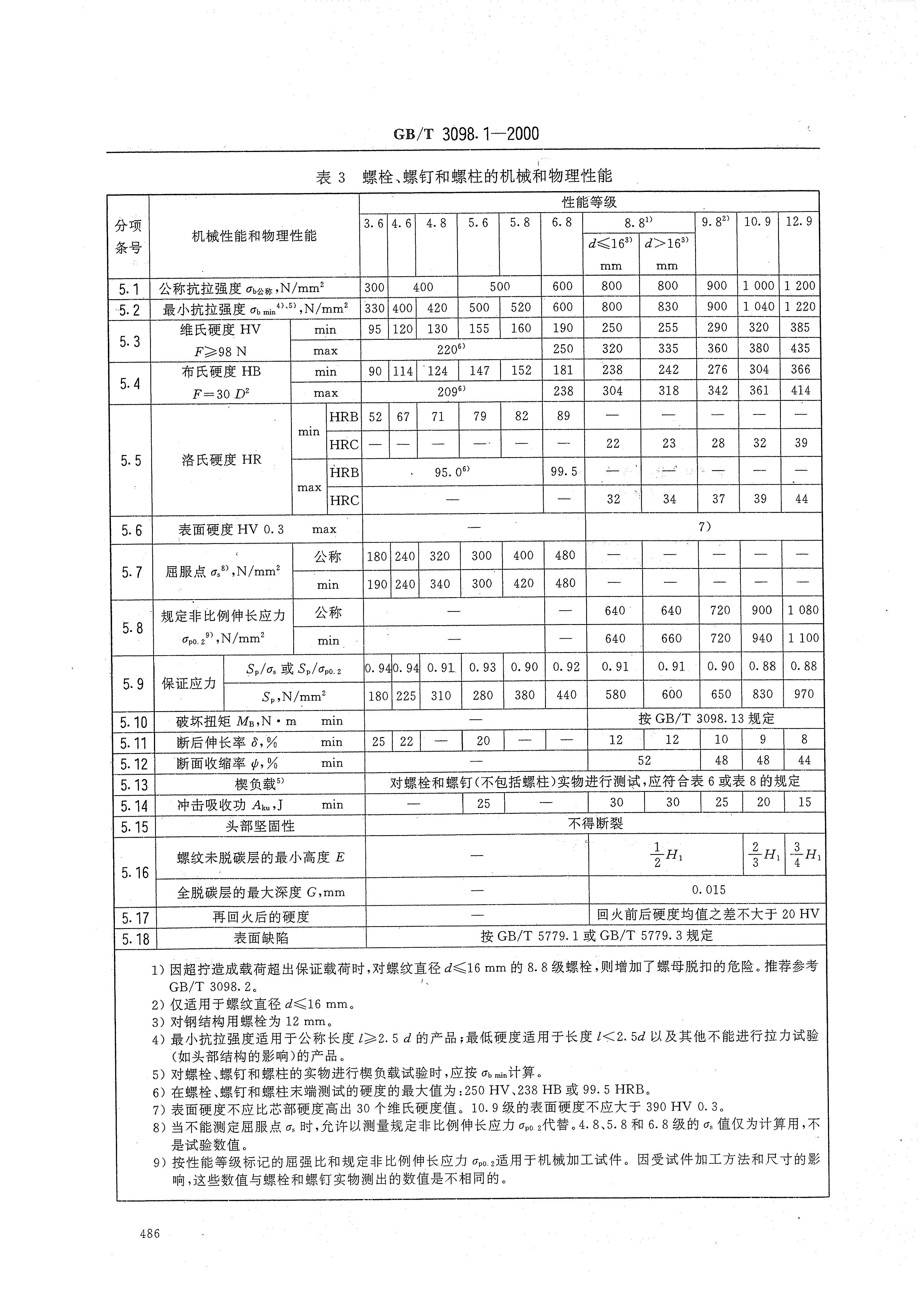

发表于 2007-12-29 22:27:15 | 显示全部楼层 来自: 中国江苏无锡
公称直径≥5mm的, 除六角头和六角花形头的螺栓,所有性能等级的标识是强制的, 其它螺栓8.8及以上是强制的.公称直径<5mm的,可以不标识.
9 o' @- N! S4 h4 u. d5 d
! v, U7 \2 H1 {5 P) d" D7 k' g# J& w4 i7 v  \% p9 h
机械性能可参见下面的
hero2006 + 3 应助
