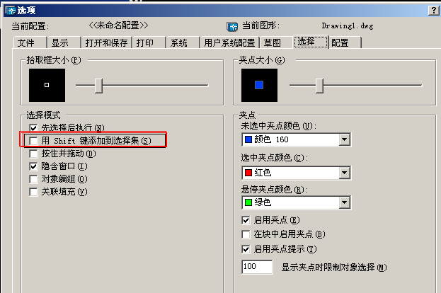

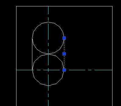

这两天使用CAD时,选取目标总是不能连续选取,之前都是可以的
/ ?$ w% d8 y7 i" \! S. B; Z. Y比如画长形圆,用两边的切线剪切掉内侧的两个半圆,当你点击剪切命令后,应该选取两根切线,再剪切两个半圆% Q, p# v& V0 t' T; k9 p
可是当选取右侧切线,再选取左侧切线时,右侧的切线回复到未被选取的状态,操作无法进行
! M" q/ ]7 i0 @9 M) h请问是哪儿设置的问题?

发表于 2007-12-29 11:37:55 | 显示全部楼层 来自: 中国山东青岛
你的这个选项可能选上了……
3 N# H, B4 [+ C; Z2 E取消大概就好了。
唐昕晨 + 5 应助
发表于 2007-12-29 11:41:22 | 显示全部楼层 来自: 中国辽宁抚顺
在命令行内输入PICKADD命令,将其值改为1即可
发表于 2007-12-29 11:42:53 | 显示全部楼层 来自: 中国广东佛山
你按着SHIFT键就可以选了!) s, Z1 g  `" Y0 G% j4 [% ?. m2 ?
  不想按SHIFT就在选项那里改一下!
