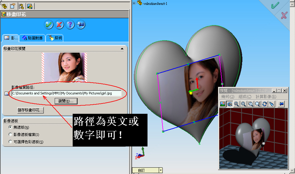

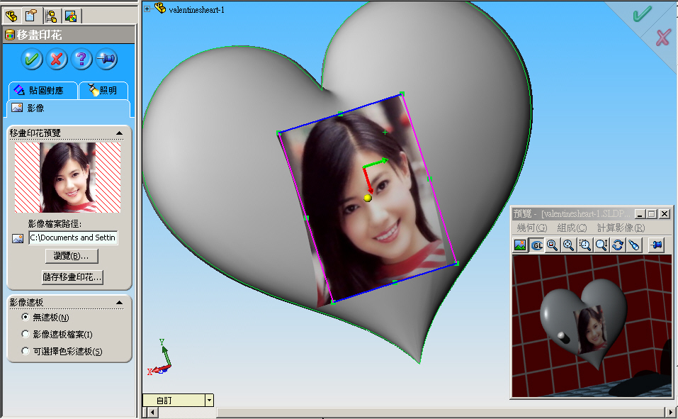

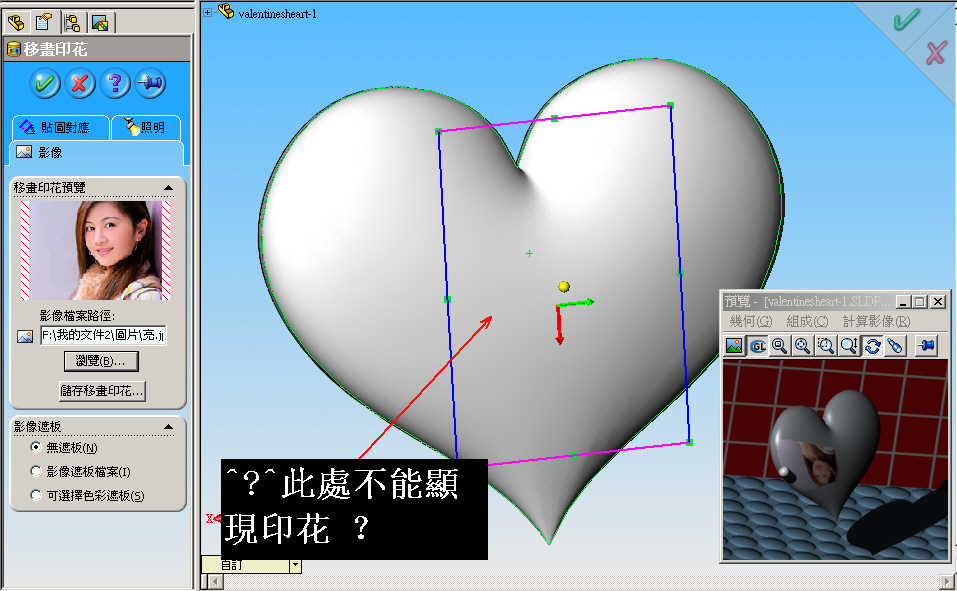

在渲染中常會出現貼上去的印花會看不到(隻有在計算影像的情況下才能看見貼的圖片)
% x. e" S) B% _* a: t3 r無意間發現有些在不用計算的情況下也能看得到…/ W0 ?$ C; K& ]# u" Z9 R& N6 I
終於被我找到了原因+ d; @. D0 c2 N  m- Q; f7 T
% Z# s1 X4 {/ E, k* d[ 本帖最后由 jxf 于 2007-12-29 12:59 编辑 ]
发表于 2008-1-3 16:39:01 | 显示全部楼层 来自: 中国广东广州
就是说,图片的路经不能有中文字,顶一下。 :)
