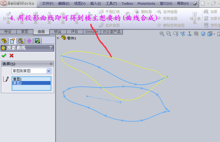

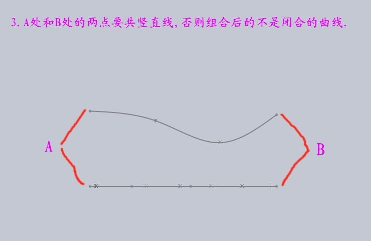

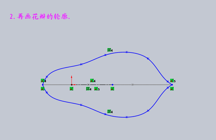

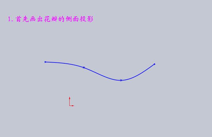

请教高手,想将在两个不同平面内绘制的曲线合成一条空间三维曲线怎么办?
. @5 [; ?% S* b: d) z9 ]+ X现在是想将原型切成一个花瓣的形状,需要这样的曲线,等候高手指点.
发表于 2007-12-29 15:59:35 | 显示全部楼层 来自: 中国河北廊坊
你说的是组合曲线吧,组合曲线重要的是线要首尾相连。然后点组合曲线命令。
- U# F( h; M; f# q+ h' K# N: E至于你说的曲面切花瓣最好是用投影曲线的方法做,自己画太浪费精力了,毕竟空间曲线非常不好控制和调整。

发表于 2008-1-2 14:34:51 | 显示全部楼层 来自: 中国广东惠州
不知楼主说的是不是这个.

5楼的朋友已经介绍得很详细了
