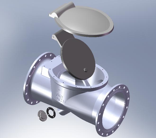

前几日忙于此阀的造型,忽有所悟,与同志分享之
, y1 s# k! a/ u
, i& Y  ?' j8 D8 ~: z& s# L
4 d8 Q1 ^6 m; M8 }( m* q6 i& ?SW曲面及曲线造型,最怕想太多,太细。, Q5 K+ c) }& n6 v- T
分体,三分,四分,正途应为大处着手,从大整体上分型,确定工作面后,建立一系列曲线,通用修复、拉伸等操作这到一条最佳状态(曲率、斑马线等技术参数)再结合工艺性等现实情况来判定唯一的曲线。
6 M& h. ^9 C9 mSW造型工作最好是有一个爱完美的心态。
" ]# R  R% q" f# F6 L应从小处着眼,可以从一个小的地方发现零部件的特点,为了能充分显示这个特点,根据这个特点选一个最好的造型方法,条条大道通罗马,每个工件都可以用多种造型方法完成,只要是能简单,合理就OK!
HC44X-10DN400.rar
1.2 MB, 下载次数: 181
总成文件

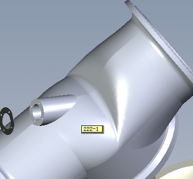

楼主这里没做好哇
发表于 2008-1-4 14:09:04 | 显示全部楼层 来自: 中国江苏无锡
还有 这里  个人认为要做成相切 或者再倒个R值 比较符合实际产品

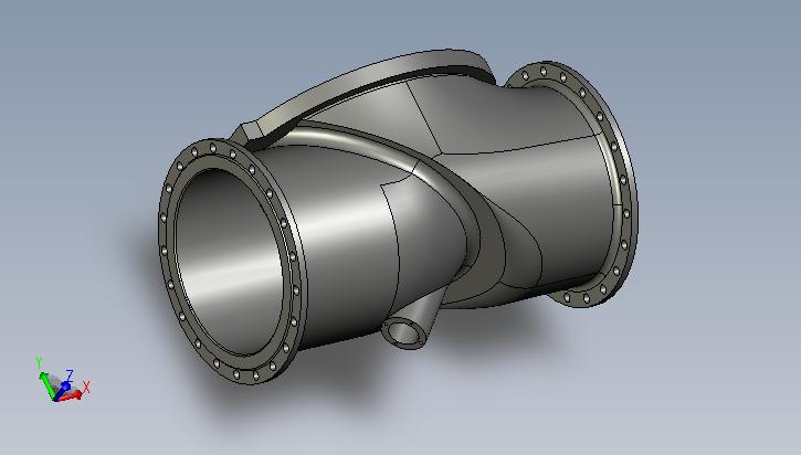

这是真正的曲面造型,DN600
嘿 .... 这个比DN400那个好多了,,检查一下吧,,没有任何问题,我COM.了一下,干涉.检查等全过了一遍.....# n: U# {; A5 z8 a( G4 ^9 m
$ S0 i& z$ T1 H+ [4 v* F
/ F8 C0 z3 V, o' x9 J7 Z米问题.....:lol:
