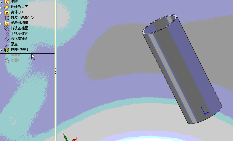

还有,有人知道如好将管道折弯或者展开的方法吗?我用扫描的方法画管道,没法子计算下料的长度。

! Q* N+ b4 Z) g. d1 V弯曲命令,很好用的呀?
发表于 2008-4-22 13:37:02 | 显示全部楼层 来自: 中国广东东莞
楼上的可以将你的这根管子弯成一个圆环吗,接合处不能有缝隙哦
8 \' ~/ X) j7 t* z% f期待你的回复,谢谢
