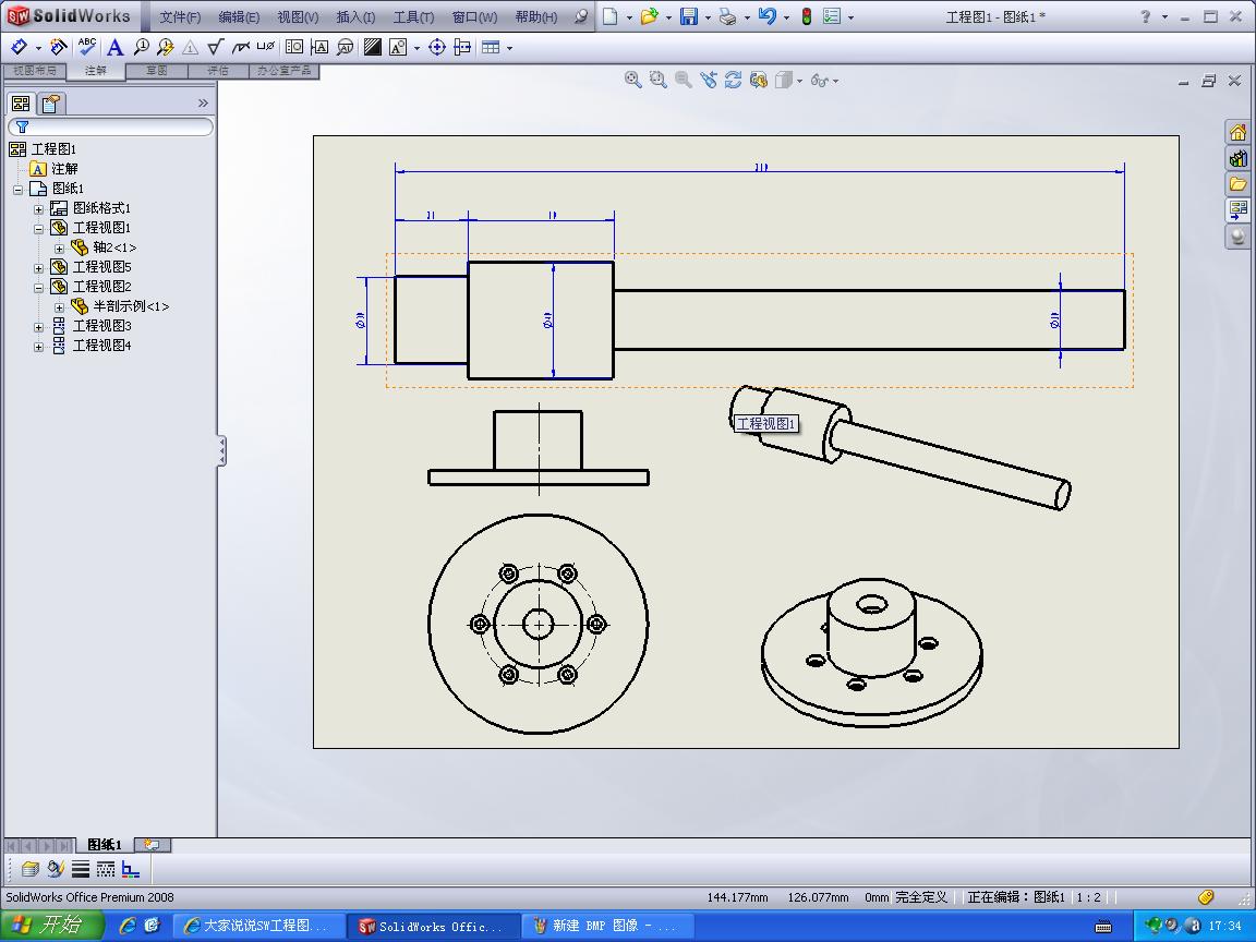

SW在一张图纸上能做多个无关的图吗?CAD可以做到,只要图纸足够大,就可做多个。外国图纸有这个习惯。
发表于 2007-12-31 17:16:07 | 显示全部楼层 来自: 中国江苏扬州
有时为了应急,而不按照比例改图,SW是做不到的,ACAD的二维还是独步天下的。6 V# d" }3 M" p  |4 A
现在很多国外客户还在使用ACAD做方案设计,产品要得又很急,你用SW的三维慢慢搞,是不能按时交差的。
 楼主| 发表于 2007-12-31 17:27:18 | 显示全部楼层 来自: 中国河南郑州
回复 18# 的帖子
可以的啊!
: z  i0 {3 O) e5 Q- \1 |. Y可以插入任何其他零件的视图啊!也可以插入一个空白视图,然后在此空白视图上任意绘图或插入其他视图。7 o) \) W& g% I2 r, I. F  H
视图.JPG + n8 y, M- ^* ~' p
8 \+ U5 d! G( r) J) ?: E8 O. X( ?+ ?
[ 本帖最后由 zimo 于 2007-12-31 17:33 编辑 ]

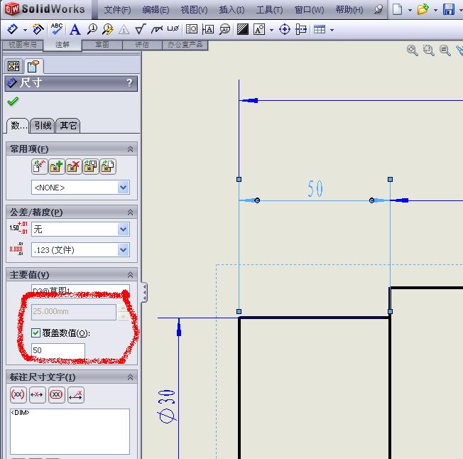

 楼主| 发表于 2007-12-31 17:39:44 | 显示全部楼层 来自: 中国河南郑州
原帖由 jackie_lee 于 2007-12-31 17:16 发表 http://www.3dportal.cn/discuz/images/common/back.gif
% P0 b! k# N2 ~+ b% |, u( K$ \有时为了应急,而不按照比例改图,SW是做不到的,ACAD的二维还是独步天下的。) Z( \5 w1 p3 F
