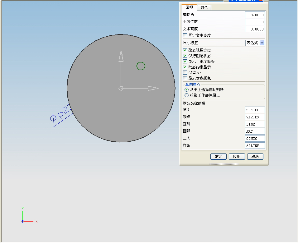

nx5草图尺寸约束,尺寸会被前面的实体挡住,NX4不会出现此现象,有什么解决方法??

不要固定尺寸大小

发表于 2008-1-14 16:25:20 | 显示全部楼层 来自: 中国陕西西安
在草图状态下打开约束尺寸,就能够显示,而且还可以输入你的数值。如果有实体挡住的话你可以采用静态线框状态,或者将体暂时隐藏啊1
