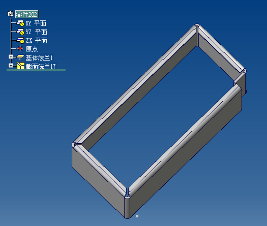

我在做这个工件的时候
, ]7 G" I% e* _) D+ H7 T出现了下图的情况请大家帮看看是什么原因造成
$ p6 s% T; F  E: k不能成型的" c) X' b* k9 h; V

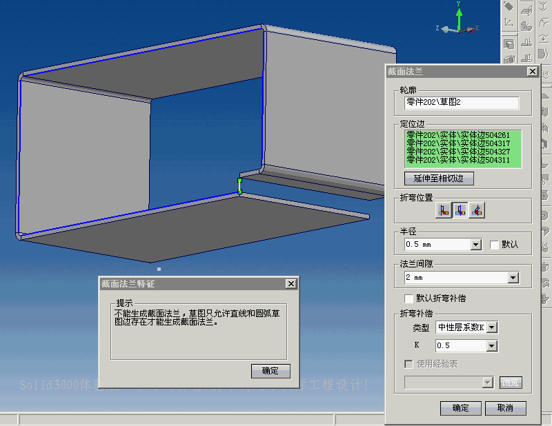

发表于 2007-12-30 11:11:17 | 显示全部楼层 来自: 中国北京
这个画草图的时候,选择的基准面是有关系的,基准面要选和所选钣金边垂直,现在手头没装软件,放假中
- P. u4 a+ f- ?) x2 u还有那个折弯处的边也要选的 , u) g1 c  o! h. `" d3 Q1 l
再具体我就需要软件了,不知道够不?

发表于 2007-12-30 11:28:33 | 显示全部楼层 来自: 中国北京
回复 3# 的帖子
我电脑上没装solid3000不久前重装的,没装了就
: h2 a; s+ X3 }# Q) f建议先画个简单一些的,比如就画一个折弯的,然后试一个 ) c4 ~4 C1 P5 c/ t
如这张图:
3 ~; ^1 M7 o# X, ]http://www.3dportal.cn/discuz/attachments/month_0712/20071229_a789a841a1bd565eab9euAfs9Lfe1Tlc.jpg

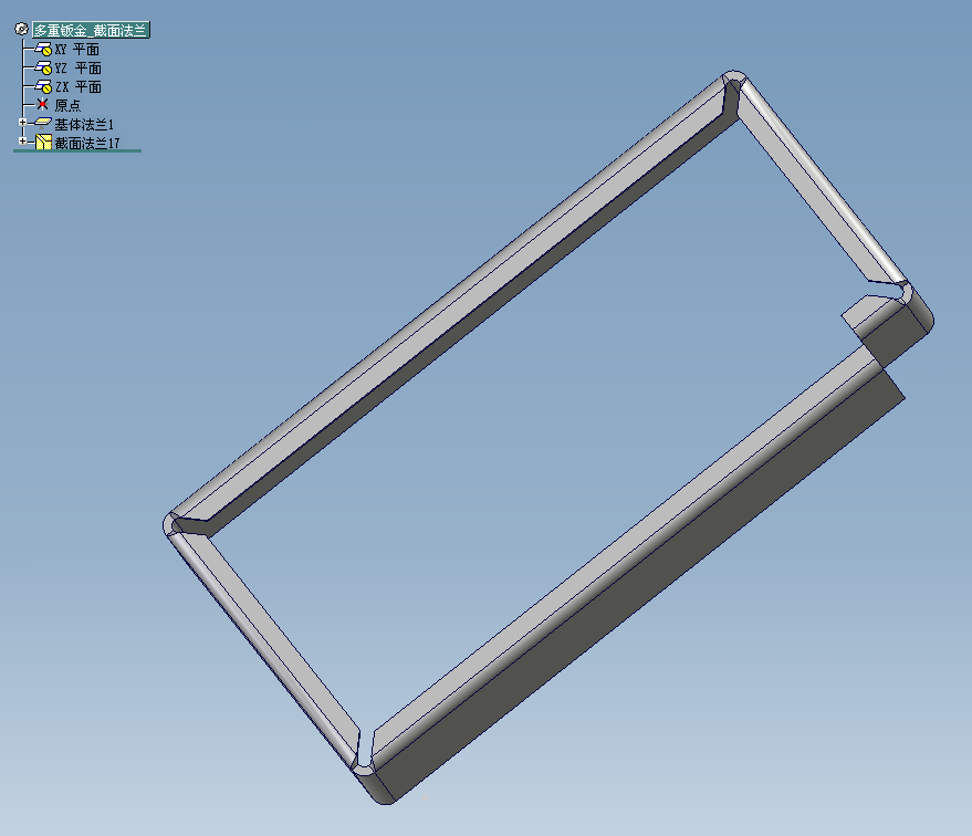

发表于 2008-1-2 08:54:52 | 显示全部楼层 来自: 中国北京
好象没有出现任何问题啊. A: O1 K7 T9 J3 a' u
我拿该文件,做了一下,未出现任何问题:L ,所以原因初步只能断定是有折弯没选上,或是法兰边隙设的太大(不过10mm没问题的:o )+ I! d9 a! s0 j* |6 G7 `* g' D, R7 ?
估计是楼主那里操作有误 看我做的图及附件是7.3做的不知道你那能打开不:o
多重钣金.rar
61.17 KB, 下载次数: 13

发表于 2008-1-3 16:30:40 | 显示全部楼层 来自: 中国北京
回复 7# 的帖子
软件是有版本限制的 不过钣金在7.0和7.3好象没有变化,所以能打开我的,别的稍微东西多点的就不好说了
4 J5 b0 U$ j  o* P! @/ B9 V' A/ H
你第一张图里是因为没有选中折弯边导致的,至于后来你是什么操作我就不知道了 7 l- O/ M& ?$ ?2 X& o8 A* G
3 G8 i& T* u( J* l6 a) g7.3可以直接索取获得的:lol: 0 a. \' v5 C# {! f
不稳定的地方:你确定做的方法一样吗?:L 没有遇到过这样的情况钣金做的不多
