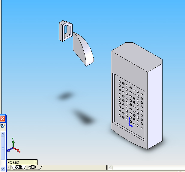

000.jpg 如果合并结果那么后来的这个特征和前面的特征就成为一个实体- T8 X/ f6 z, F) p; I6 E  F6 I
如果不合并的话是两个实体  k; N" _6 b- T9 h3 i& T( v! l

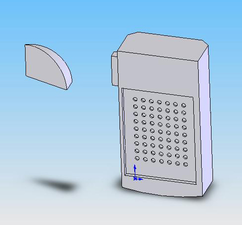

如果应用移动/复制实体命令时  合并结果和不合并结果是完全不同的 第一幅图片是两个拉伸特征都没有合并结果2 u5 c$ o. I0 H6 P: G
第二幅是仅把一个合并结果,) v7 k4 l% U% F+ v: m
在移动/复制实体时的结果是不一样的   如第二幅把两个特征选择那么会全部移动的
* V5 d% g1 n0 H6 G7 m1 u: S- k9 p不知道是否理解我的解释, 可亲自实验一下$ y! P* n8 e. x" g4 T3 v$ ]
