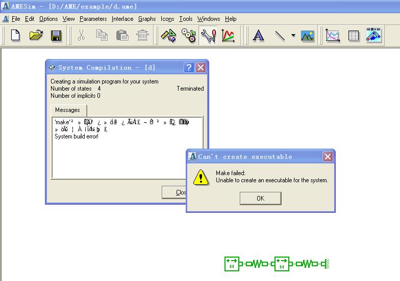

我刚装上AMESIM4.20,在建立一个很简单的模型的时候.就是第一个例子时.总是出现如图的问题.不知道为什么.请教大家
发表于 2007-12-31 10:37:28 | 显示全部楼层 来自: 中国上海
装到C盘试试,我的开始也是报错,换到C盘可以用了,另外也许是LICENSE的问题.
 楼主| 发表于 2008-1-1 14:39:26 | 显示全部楼层 来自: 中国江苏徐州
我就是装在c盘的,而且LICENSE是可以用的,因为我同学的可以。但是到我这里就不行了。我也装vc++了。以前可以的,不知道怎么了
发表于 2008-1-1 15:05:12 | 显示全部楼层 来自: 中国浙江杭州
是不是包含中文目录) n9 C9 K* X) i8 D1 I1 }2 {. i/ g' t
! @4 ]& K9 ?; k# j8 t: D2 z7 d$ l, M
你的系统登录名是中文么?
2 G8 O" ?/ ?. E. V3 L这些都要注意

 楼主| 发表于 2008-1-1 20:22:01 | 显示全部楼层 来自: 中国江苏徐州
我的系统登录名是英文的。而且我是直接安装在c盘根目录下的。没有中文的目录。
9 P; K, F: g4 G) m( W5 v0 {# H上次装可以,现在不知道怎么回事,急死了都( f8 w* I) r6 t2 f
是不是要装英文版的vc++才行啊

发表于 2008-1-2 09:06:41 | 显示全部楼层 来自: 中国江苏徐州
好像要设置环境变量,就是在软件里有个crack   里面有个readme   有设置的方法
 楼主| 发表于 2008-1-8 09:22:05 | 显示全部楼层 来自: 中国江苏徐州
楼上说的对的,我的现在可以用了,在options--amesim preference  在compilation/parameters中选中vc++就好了,刚学会。不过不装vc++也能用的,哈哈" S& b, g; ^9 A

发表于 2008-11-25 22:32:53 | 显示全部楼层 来自: 中国内蒙古呼和浩特
可能两个原因:
: a* B5 p  O; D% Y: i2 C1。lisiece设置有问题,未Crack掉;9 H# F  X/ W* z
2。编译时未选择正确的编译器;3 L& L4 D( T( G6 C; k# I$ ?9 `
3。环境变量设置有问题,具体可以参考帮助文件中关于安装的事项* F+ k' y2 @; [
4.和装在那个盘下没有直接的关系。
