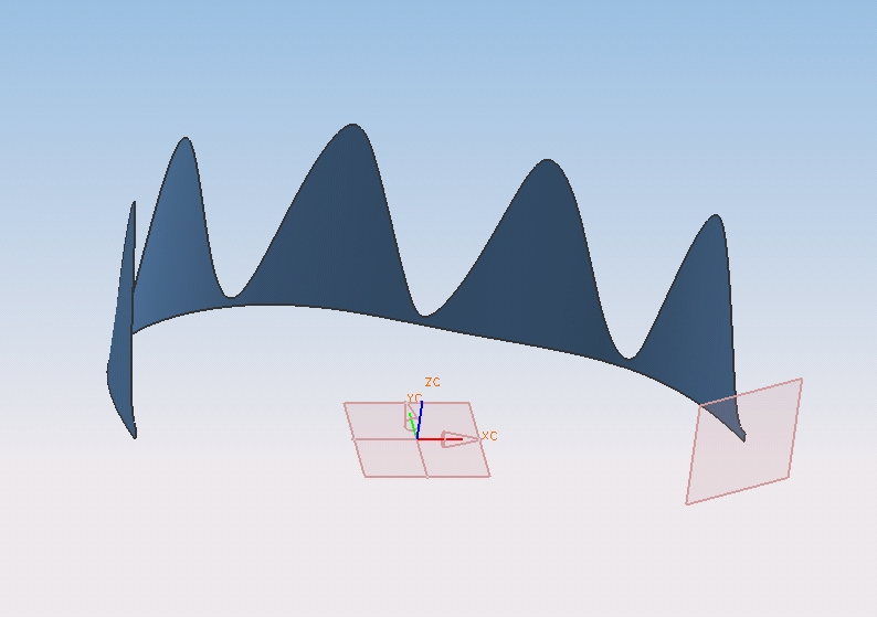

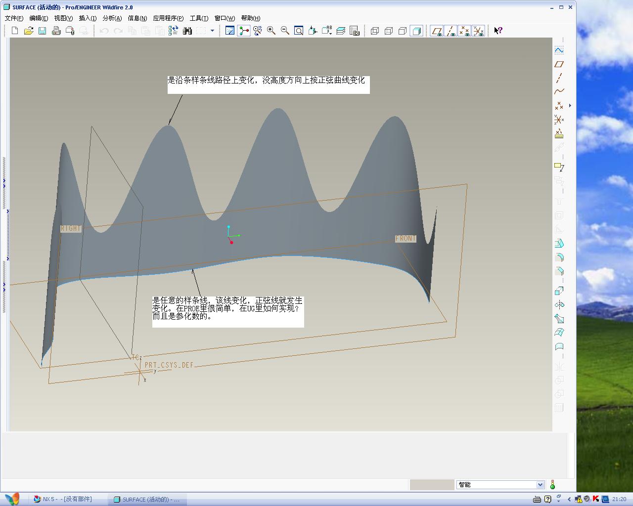

各位:在PROE里,很容易实现变截面扫描,得到一此特别的曲线,如,一条正弦线在一条扫描路径上,扫描路径变化,这条线就变化。在UG里能不能实现?  j' G6 w! T7 V$ P# _' ^, _+ h

发表于 2008-1-9 21:52:41 | 显示全部楼层 来自: 中国河北唐山
貌似在扫描中有个比例规律的命令,如果选用正弦曲线控制应该可以出来。
发表于 2008-1-9 22:08:52 | 显示全部楼层 来自: 中国河北唐山
看看是这样,如果不是也没关系,UG肯定能办到,支持UG.

 楼主| 发表于 2008-1-10 19:31:09 | 显示全部楼层 来自: 中国湖北黄石
Nice12345师傅:能否把你画图过程传上来,给一个教程更好,互相学习,行否?
发表于 2008-1-10 22:49:43 | 显示全部楼层 来自: 中国河北唐山
先画一条控制曲线,这里我们选用一条正弦曲线,然后画出基本的引导曲线,在画一条剖面线,选用已扫掠命令,参数一路默认,然后比例方法另一曲线,然后选择我们的正弦控制曲线,即可画出,由于现在时间比较紧张,如还不明白,等我有时间弄几个图片出来,呵呵!
