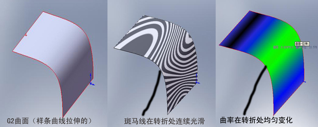

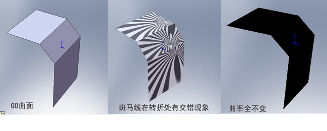

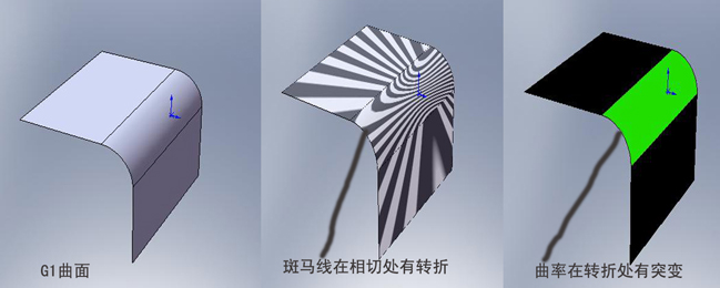

曲面按光滑的程度分为G0 G1  G2 三类。G0只表示位置的连续(特点:曲面有较硬的拐角)G1表示相切连续(特点:曲面比较光滑,不过曲率有突变)G2表示曲面连续(特点;曲面相当光滑,曲率没突变) 下面以例子说明。在工业产品设计是 我们往往都想达到G2光滑 在一般的机械设计对曲面光滑度的要求不是太高 。欢迎大家对曲面光滑的讨论 希望大家多多PP. [/ x% w, R  z3 o
