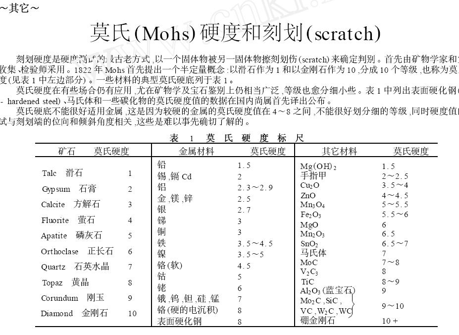

矿物的硬度是指矿物抵抗外来机械作用力(如刻画、压入、研磨等)侵入的能力。 早在1822年,Friedrich mohs提出用10种矿物来衡量世界上最硬的和最软的物体,这是所谓的摩氏硬度计。按照他们的软硬程度分为十级: 1、滑石6、正长石 2、石膏7、石英 3、方解石8、黄玉 4、萤石9、刚玉 5、磷灰石10、金刚石 各级之间硬度的差异不是均等的,等级之间只表示硬度的相对大小。 操作方法: 选择被测样品的尖锐位置。 在已知硬度的平面型矿物硬度计平面进行刻划,刻划硬度的测试由低至高依次进行。 观察硬度计平面有无刻面,轻擦平面,以防被测样品的粉末留在硬度计上,使判断失误。 若硬度计平面有划痕,则样品硬度大于硬度计。再依次测试更高一级的硬度计,直至介于两个硬度级别之间或相当于某一硬度计为止。 结果表示:摩氏硬度计所测的相对硬度用 1 ~ 10 数字表示,根据实测情况,可分别用等于、大于、小于某硬度级别,表示样品摩氏硬度值或范围。 硬度作为观赏石的重要指标之一,怎样鉴别呢?矿物抵抗外来机械作用(刻划、压入、研磨)的能力,称为硬度。它和矿物的化学成分及晶体构造有关。在肉眼鉴定矿物时,通常采用刻划法确定其硬度,并以“摩氏硬度计”中所列举的十种矿物作为对比的标准,见下表。例如某矿物能被石英所刻动,但不能被长石所刻动,则矿物的硬度必介于6-7之间,可以确定为6.5。但必须指出,摩氏硬度只是相对等级,并不是硬度的绝对数值,所以不能认为:金刚石比滑石硬十倍。另外,有些矿物在晶体的不同方向上,硬度是不一样的。例如蓝晶石,沿晶体延长方向的硬度为4.5,而垂直该方向的硬度为6.5。岩石类观赏石大多数的硬度比较固定,所以摩氏硬度计具有重要的鉴定意义。 观赏类奇石决大多数是各种矿物的集合体,而广大石友也没有可供相互刻划的矿物,怎么办?可利用指甲(2-2.5度)、小刀(5-5.5度)、玻璃(6度)、钢锉(7度)来测定矿物的硬度。 序 号12345678910 矿物名称滑石 石膏 方解石 萤石 磷灰石 正长石 石英 黄玉 刚玉 金刚石
* @+ ?+ Y! v6 h8 G8 ~, w5 I% Y5 _" x+ V: F
[ 本帖最后由 mideas 于 2007-12-31 10:12 编辑 ]
莫氏_Mohs_硬度和刻划_scratch_.pdf
