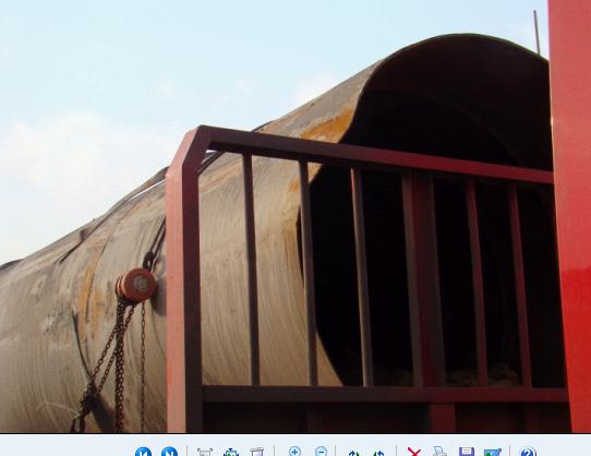

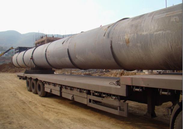

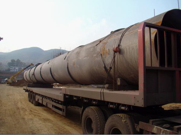

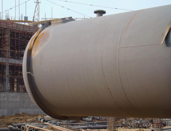

如题 大家看下有什么好的解决方案* C) x# t' y& m

图呢?是不是运输时碰瘪了?还是刮伤了?
 楼主| 发表于 2007-12-31 10:51:17 | 显示全部楼层 来自: 中国湖北荆州
是啊 开始用数码相机照的太大了发不了 我编辑了一下 换小了
 楼主| 发表于 2007-12-31 11:12:15 | 显示全部楼层 来自: 中国湖北荆州

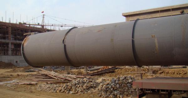

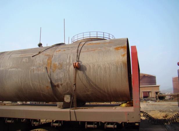

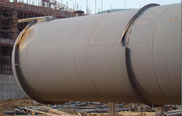

我们现在考虑就在当地解决问题(成本原因)& B4 E, m3 _; P! B  A* M
我看主要问题也没什么就是檫伤 另外茼节处有塌陷 考虑刨开后校正之后在焊好
发表于 2007-12-31 11:26:52 | 显示全部楼层 来自: 中国江苏苏州
从照片上看,造成的原因有运输的原因,还有是制造厂的包装没有做完善的原因。照片上反应的主要问题是锈,此问题主要是制造厂的包装不到位,油漆质量不好引起的。如果在扁钢下面垫些如橡胶的话,可以有效锈。还有从照片上反应可能油漆厚度不符合要求。至于7号照片上反应的可能是起吊时碰坏的。

扁钢下面垫橡胶?扁钢不是焊在那个容器上面吗? 你说的扁钢是不是保温圈?

从照片上看,制造厂的问题较大,首先在起吊运输前,作好包装加固工作,在每节端口处,用轮辐状型钢加固圆筒口,才不致于被压瘪。保温圈扁钢怕碰可现场焊。油漆质量有问题,还没使用仅运输过程中就生了锈是不应该的。其次,运输吊装者也有责任,没有按操作规程吊装。
发表于 2007-12-31 15:34:42 | 显示全部楼层 来自: 中国江苏常州
就在现场校正吧,问题不大,筒口发运时加个撑条就好了,厂家也有责任。

我认为保温圈可以就地校正后再焊接 至于第七张图的塌陷 可以在上焊接吊耳后用起重机将塌陷处吊起 如果有难度可以直接用火校

1.运输后就发生严重变形是严重问题。必须矫正后安装。/ r" h; y, A" E: k8 u
2.从图上看不是要求很严的筒体。可以征求设计单位意见进行修复。4 Q4 ?, |  x3 W1 D: }* |: h1 n- E
3.扁钢圈应该是加强筋。
2 v! j% I/ }- V8 y' S) p4 ~: H4.修复后,吊装前应该在每道对接焊缝处的里面焊接米字支撑(安装后拆除)。
0 D2 o8 l$ n2 p9 N5.吊装前应该设计吊装方案,找出设备重心位置,在适当位置焊接吊耳以便吊装。
! R$ }0 c! l5 k2 I. Q6.这种筒体一般应该在现场制作。8 u  w) P" r7 y

发表于 2008-1-2 22:23:04 | 显示全部楼层 来自: 中国北京
看图片,问题挺多的,第一次看到这种情况。
  [0 M4 R7 z/ @% U  f制造厂在运输方面的管理漏洞太厉害了吧。5 m) P, p$ @' R! |' I
! E  v# U8 ~$ \* }3 U  u/ [问题:锈迹、变形、支撑环(保温圈)焊缝爆裂。。。。
) q  w5 n  d2 u$ r  T. Q3 Q8 S# u. J; r' v2 s6 r& @  E6 |  G! H( [
锈迹:重新打砂后再油漆;
' F+ a- k8 V7 G变形:板材厚度不大,现场应该有办法的;
" I) |& W) j3 x' w      内部筒身的变形,可加支撑,再火攻。
% `& e5 X% l, \焊缝爆裂:1. 角焊缝质量太差,而且焊缝设计不合理;
) u% _" q) K9 w$ @0 s4 _          2. 一般是整条连续角焊缝,而不是分段的。6 F# ~+ ^, ^7 W* @/ v  T
          3. 还是老老实实用SMAW吧,别用GMAW了。
