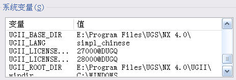

 楼主| 发表于 2007-12-31 16:57:07 | 显示全部楼层 来自: 中国北京
谢谢红叶,查看核对了系统变量设置,是对的,但仍不行,
0 C; w/ Z8 B6 v' X" U3 S7 |3 A8 ^5 k) K
[ 本帖最后由 dugqcad 于 2007-12-31 17:02 编辑 ]
发表于 2008-1-1 08:06:45 | 显示全部楼层 来自: 中国山东潍坊
楼上的,你的变量怎么有两个LIC???

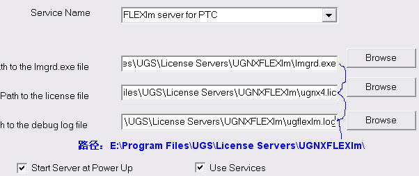

 楼主| 发表于 2008-1-1 15:16:39 | 显示全部楼层 来自: 中国北京
谢谢阳光版主,我在D盘装PROE W3和E盘UG NX4,但下图的设置不能分别存,相互联系。% c! p, U7 f1 J) G% L4 K
; f/ l, z9 I; Z" U' r- ][ 本帖最后由 dugqcad 于 2008-1-1 15:18 编辑 ]

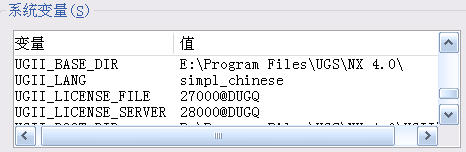

 楼主| 发表于 2008-1-1 16:33:11 | 显示全部楼层 来自: 中国北京
安装的时候语言种类自动显示的是 中文 安装,就继续下一步安装了。3 |( [5 Y7 H& x& \- V& F
不知为何有2个LIC变量,
8 O1 M8 H0 h& _* z* h试着去掉一个变量UGII_LICENSE_SERVER      仍然不行。
/ t3 F! J, c( O/ j. K" a- t0 r又重装了一次LIC和主程式 还不行。* K8 K. O& q' s+ u, K2 E: h6 s0 I
/ ?6 \0 J2 L2 c2 ?[ 本帖最后由 dugqcad 于 2008-1-1 17:38 编辑 ]
