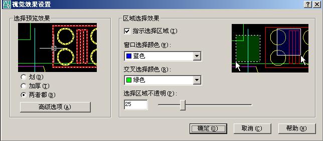

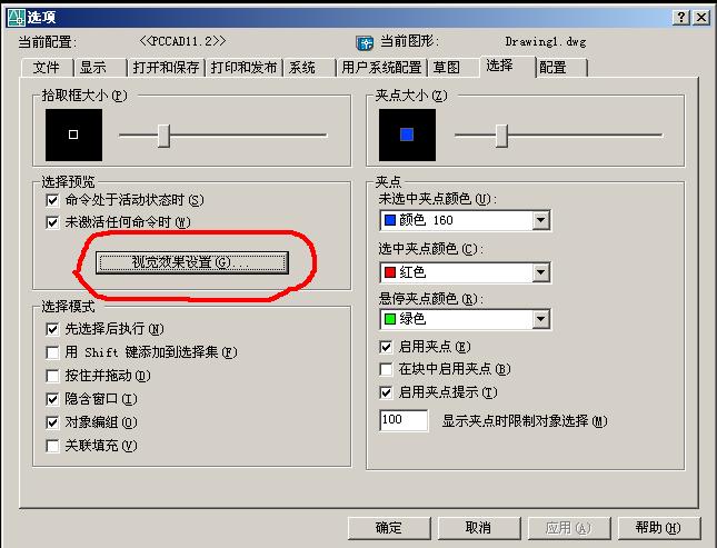

发表于 2007-12-31 14:41:21 | 显示全部楼层 来自: 中国黑龙江哈尔滨
应该是设置的问题,请看下面图片

 楼主| 发表于 2007-12-31 17:14:53 | 显示全部楼层 来自: 中国广东东莞
谢谢各位朋友,我的情况是8楼说的哪样哈
