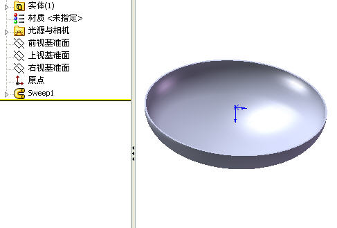

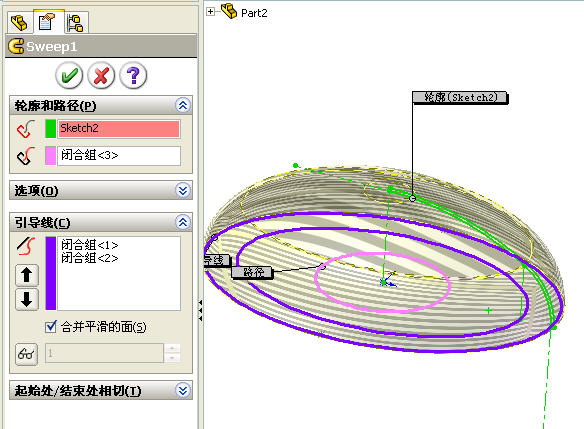

发表于 2007-12-31 23:16:55 | 显示全部楼层 来自: 中国浙江杭州
去查了下“椭圆封头”的图片,用扫描一步就可以做好:/ h* X6 ^6 _9 X4 ~" s: j! Q6 l
- W) I5 `" ~0 h$ a2 A* d$ w0 X$ a" c
2.jpg # W- h% c: C$ z
; C" B  g" o0 p, Q" @" K; x  h
3.jpg 0 P4 l( x# Q. h
! {$ e: t; [; ]0 h$ ?# mSW2007文件: Part2.rar (473.42 KB, 下载次数: 44)
