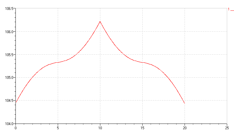

例如:想把图时间10-20S内的那段对称到0-10S内
我在做伺服阀的静态特性时,想做流量-压力特性曲线,现在用AMEPLOT分别得出了流量,压力关于时间的曲线,现在想把他们用EXCEL把数据输出后,一一对应得出流量-压力曲线.
4 n, I, |: A! }! z有人知道EXCEL数据输出是怎样调的吗?谢了
 楼主| 发表于 2007-12-31 11:03:35 | 显示全部楼层 来自: 中国上海
说明一下,上面的图不是压力或流量特性曲线,只是伺服阀压力输出随电流变化的曲线,我现在想把时间t>10s后的曲线沿t=10对称过去,这样得到类似于伺服阀流量增益曲线月形的那种.考虑是不是把数据输出再绘图?

回复 1# 的帖子
在tools里有table editor,那里有表格显示数据,可以将表格中的数据copy到excel中。
" R8 v+ N, [& X9 m, s- A我这样做过一次:在AmePlot的图片那里,用file->export values将数据输出;: N2 {! b. S& d4 G# Q  p: V  e
                再用主菜单的tools->table editor打开刚刚那个数据保存文件,6 I& E2 q8 b2 ?4 M; e; A4 J
                数据会在表格中显示,再复制到excel中。
发表于 2008-6-12 11:26:23 | 显示全部楼层 来自: LAN
回复 1# 的帖子
又看了一下你的帖子
" |& m9 r+ A4 i( p- |0 K% Z$ M你说 “想要流量-压力特性曲线,现在用AMEPLOT分别得出了流量,压力关于时间的曲线”,
# o; t( m# y4 D( H- H. U6 ^可以把压力-时间曲线,流量-时间曲线 放在同一个图中,然后用 tools->XY plots即可得到 流量-压力 曲线
