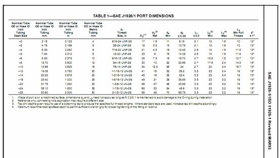

最近,小弟我在看美国泵的样本是发现了他们泵的吸油口是标准SAE法兰,而出油口却是写着20#,不知是什么意思?. x! z5 U5 \! y, [
请教高手.谢谢

刚才上网,看到了一篇xmight 解决6#SAE螺纹的帖子,正好受用.随贴出来,谢谢
6 \# u0 k3 T6 J: b; |# N1 Chttp://www.3dportal.cn/discuz/viewthread.php?tid=443170&extra=page%3D2

代码啊!是个订货代码!
