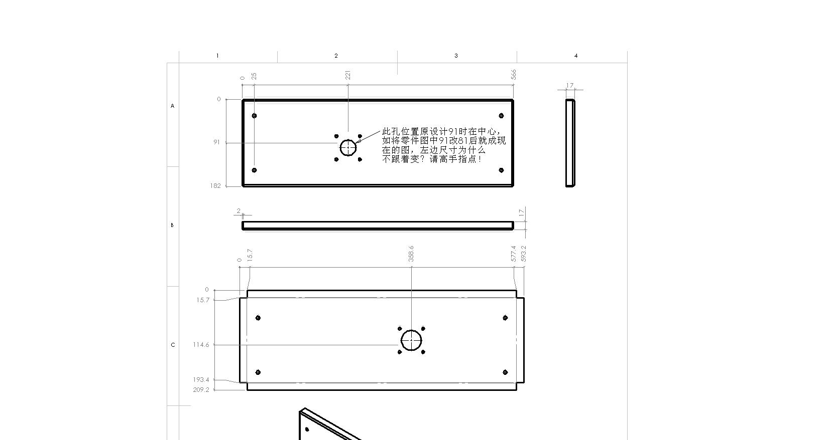

SW08中为什么改变板金件中冲孔尺寸而工程图所对应的冲孔尺寸不发生变化(我已经选上打开工程图时允许自动更新项),请高手指点!

SW08中为什么改变板金件中冲孔尺寸而在工程图中平板型视图所对应的冲孔尺寸不发生变化(我已经选上打开工程图时允许自动更新项),请高手指点!

你的工程图里的标注尺寸是“从模型中插入”的吗?如果不是,只是自己后来手工标上去的话,那就有可能不会更新。

你的工程图是不是保存成独立形式了。如果独立保存的就不能更新。

我是先建好钣金图,然后点击文件菜单下从零件制作工程图,进入工程图后在右边弹出栏中点击(A)平板型式拖至图纸中,然后通过标注命令标注尺寸。发现原在零件图中冲在中心的孔在工程图平板型式视图中其孔显示的尺寸并不在中心位置。请高手指点!

图发上来看看吧

; f  v$ a, `5 `8 [4 L; E+ Q' c( D你通过标注命令标注尺寸的,所以不能自动更新吧。应该是插入模型尺寸。它才会自动。
