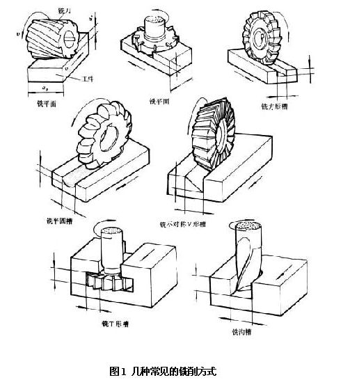

           1 几种常见的铣削加工方式
# @% a5 Z4 S; U; |& U9 ^
" r2 ^2 Q1 h. R
切削速度v(/)是铣刀刃的圆周速度。
9 X8 f( e) ^6 Y' `8 J; Z% j" i
铣削进给量有3种表示方式:
2 ]% q3 ?: @9 ?: [) m4 {
- q. d, [5 r- I8 `$ a" H, p
每分钟进给量vf(毫米/),表示工件每分钟相对于铣刀的位移量;
& w5 S! l! I% q$ G7 V; s" |
& o9 @2 k# L3 w& C/ l
每转进给量f(毫米/),表示在铣刀每转一转时与工件的相对位移量;
7 }7 X* ?% w' ?% n
6 l; x" ?: I6 E, e; W每齿进给量af(毫米/齿),表示铣刀每转过一个刀齿的时间内工件的相对位移量。铣削深度ap(毫米)是在平行于铣刀轴心线方向测量的铣刀与工件的接触长度。铣削切削弧深度ae(毫米)是垂直于铣刀轴心线方向测量的铣刀与工件接触弧的深度。用高速钢铣刀铣削中碳钢的切削速度一般为2030/分;用硬质合金铣刀可达6090/分。
* j8 s6 @2 g. g: Z8 x: K% S5 k
3 |) Q" E! I& x
铣削方式:一般分周铣和端铣两种方式。
7 \  ?' W8 \9 \) R
周铣(2)——是用刀体圆周上的刀齿铣削,其周边刃起切削作用,铣刀的轴线平行于工件的加工表面。
' P3 j7 C7 ?: |4 X) |; b  ?
' g5 f9 Y: Y0 W0 c, x
端铣(3)——是用刀体端面上的刀齿铣削,周边刃与端面刃同时起切削作用,铣刀的轴线垂直于一个加工表面。
! G7 P: T, F) v
5 }! k: Z. J. f$ X- Q
    周铣和某些不对称的端铣又有逆铣和顺铣之分。凡刀刃切削方向与工件的进给运动方向相反的称为逆铣;方向相同的称为顺铣。逆铣时,铣刀每齿的切削厚度是从零逐渐增大,所以刀齿在开始切入时,将与切削表面发生挤压和滑擦,这对铣刀寿命和铣削工件的表面质量都有不利影响。顺铣时的情况正相反,所以顺铣能提高铣刀寿命和铣削表面质量,并能减小机床的功率消耗。但顺铣时铣刀所受的切削冲击力较大,当机床的进给传动机构有间隙或铸锻毛坯有硬皮时不宜采用顺铣,以免引起振动和损坏刀具。

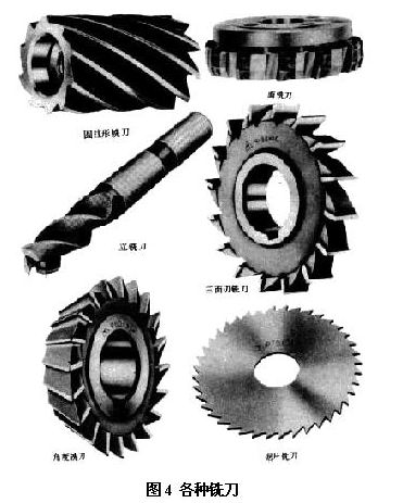

铣刀——
    用于铣削加工的、具有一个或多个刀齿的旋转刀具。工作时各刀齿依次间歇地切去工件的余量。铣刀主要用于在铣床上加工平面、台阶、沟槽、成形表面和切断工件等。
铣刀按用途区分有多种常用的型式(如4)
3 U6 Q6 m, E, z8 l% B
圆柱形铣刀:用于卧式铣床上加工平面。刀齿分布在铣刀的圆周上,按齿形分为直齿和螺旋齿两种。按齿数分粗齿和细齿两种。螺旋齿粗齿铣刀齿数少,刀齿强度高,容屑空间大,适用于粗加工;细齿铣刀适用于精加工。
. [6 K6 C  B: s0 ?+ P7 b面铣刀:用于立式铣床、端面铣床或、龙门铣床、上加工平面,端面和圆周上均有刀齿,也有粗齿和细齿之分。其结构有整体式、镶齿式和可转位式3种。
! Z4 e; v# [. f9 K% d$ P" j
立铣刀:用于加工沟槽和台阶面等,刀齿在圆周和端面上,工作时不能沿轴向进给。当立铣刀上有通过中心的端齿时,可轴向进给。
  }5 p0 K' z2 [6 C+ T9 H0 g
三面刃铣刀:用于加工各种沟槽和台阶面,其两侧面和圆周上均有刀齿。
/ P+ O* b8 }6 M( x+ o% G/ b
角度铣刀:用于铣削成一定角度的沟槽,有单角和双角铣刀两种。
" x4 B% l( J  v$ S" _$ h1 d1 ~锯片铣刀:用于加工深槽和切断工件,其圆周上有较多的刀齿。为了减少铣切时的摩擦,刀齿两侧有15’的副偏角。此外,还有键槽铣刀 燕尾槽铣刀 T形槽铣刀和各种成形铣刀等。

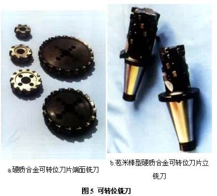

$ p$ S  |5 u! S" I2 K: a6 u可转位式:这种结构已广泛用于面铣刀、立铣刀和三面刃铣刀等。
