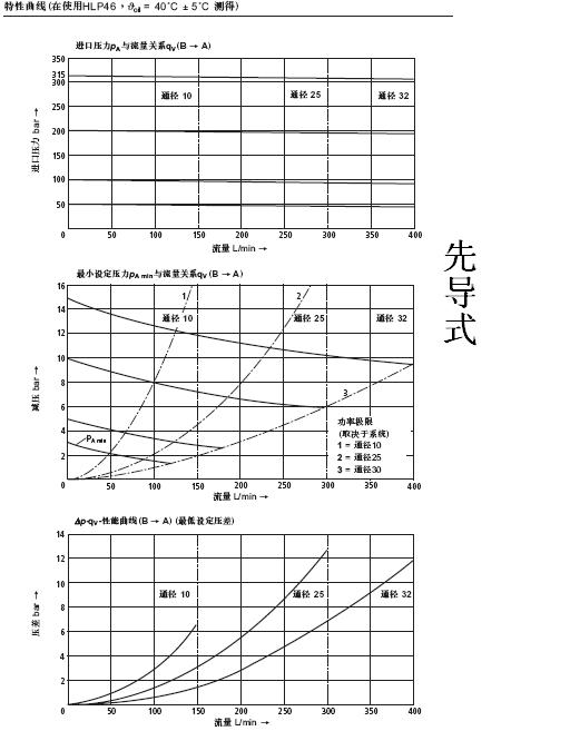

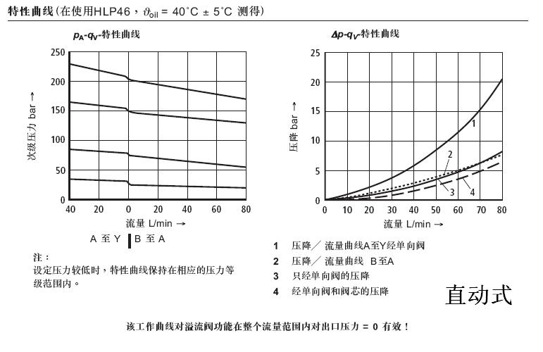

先导减压阀和直动减压阀在使用选择上有什么区别啊?
发表于 2007-12-31 19:15:16 | 显示全部楼层 来自: 中国北京
先导减压阀的启闭特性等曲线要比直动减压阀的好,在选型时可以考虑一下5 y- x" W, t5 D+ r7 ~* g0 E6 {2 `
特别是系统既有大流量又有小流量的情况下,用先导减压阀较好
9619 + 3 应助

 楼主| 发表于 2007-12-31 20:58:27 | 显示全部楼层 来自: 中国北京
没什么具体问题,呵呵!
# v" v- t5 Q5 g, d/ t: x) L  _启闭特性好影响的是响应时间吗?
发表于 2007-12-31 22:27:42 | 显示全部楼层 来自: 中国北京
也可以这么理解,对系统的稳定性方面,你再看看5 V* \7 y' Y! M9 b
另外直动式使用压力一般不高(一般到21MPa)
- I+ X' e) o9 E而先导式的能到40MPa
