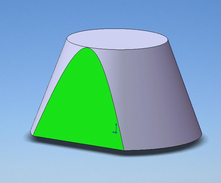

发表于 2008-1-1 13:12:04 | 显示全部楼层 来自: 中国重庆
楼主的剖面廓形是抛物线,且与车削加工圆锥没联系。

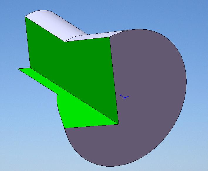

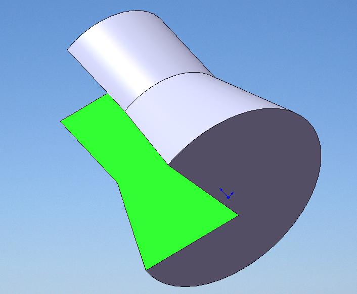

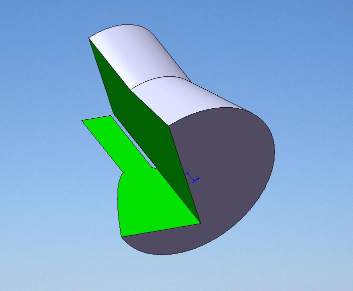

 楼主| 发表于 2008-1-1 15:20:44 | 显示全部楼层 来自: 中国四川成都
圆形车刀大概是这个样子吧  ]/ }/ c* U: P, {( o7 }
4 v* Q- _3 k9 M+ B
能看出一点原理了5 E0 M9 W0 Z+ B7 N! m6 Q' G7 u
0 c+ N9 k' O) o# `) }中心高度不同确实效果不一样. t! {8 ]! B+ K+ A4 _% `) Y
" p: _) ?# z! {4 r5 J8 f, A7 C- i0 U[ 本帖最后由 大鹏展翅 于 2008-1-1 15:28 编辑 ]
渔樵 + 2 技术讨论
