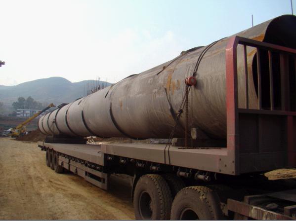

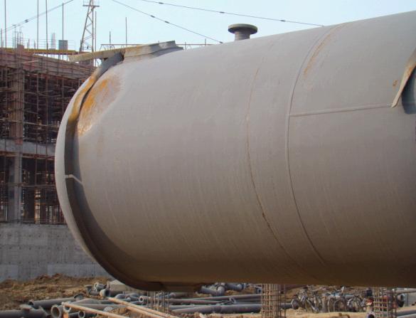

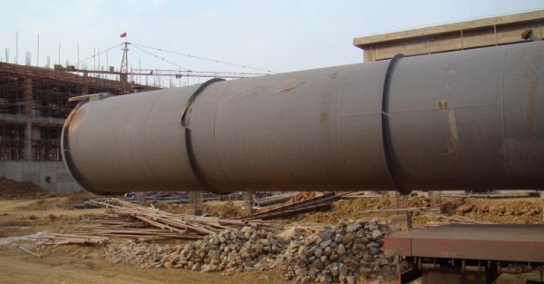

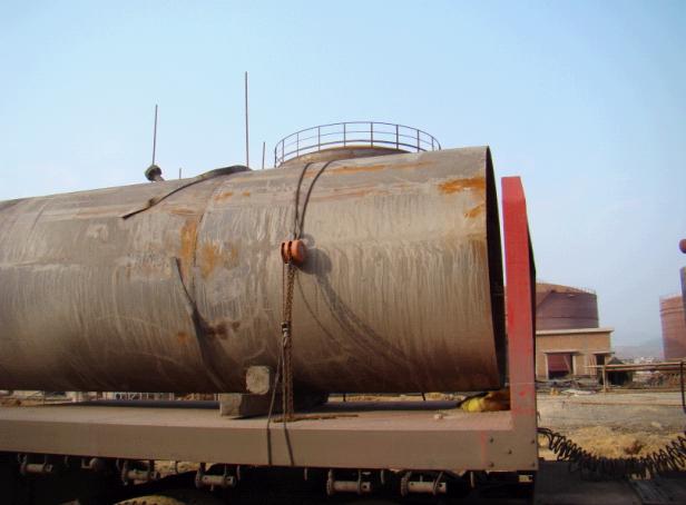

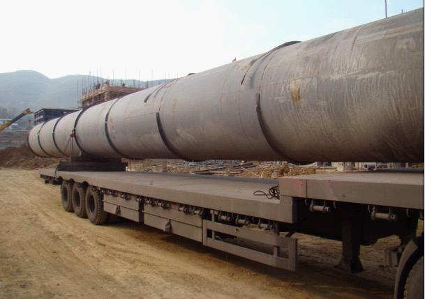

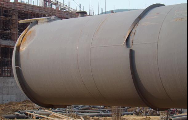

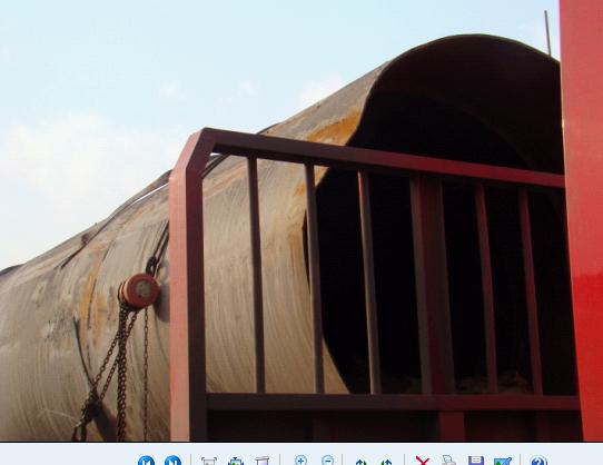

加压塔运输过程中损坏如图所示,高手详细指教,谢谢啦```& {4 H: H0 s9 N  g5 i3 {. q0 ?$ B

如何修复,方案有那些?
发表于 2007-12-31 23:10:37 | 显示全部楼层 来自: 中国山东济南
外保温支持圈需更换,分段接口处用千斤顶撑圆后再焊接!

发表于 2008-1-1 09:05:08 | 显示全部楼层 来自: 中国江苏苏州
这种事根本不值得慌,塔径本不大,壁厚也比较薄,用割刀烘烘敲敲就可以了。
发表于 2008-1-1 09:26:47 | 显示全部楼层 来自: 中国江苏常州
小伤,现场热校下就行了,这种事完全避免是不可能的,不必烦恼。
发表于 2008-1-1 10:32:33 | 显示全部楼层 来自: 中国湖北荆门
端口出用火焊烤后顶圆,最好加上撑子以固定,组对好后再拆除.0 t; ^! x  V4 s& R1 A* `
保温支撑圈更换一下就可以了.
6 S6 U$ G. z1 T- E4 v你给的图好象就这点问题.
折桂使者 + 5 应助
发表于 2008-3-10 17:06:51 | 显示全部楼层 来自: 中国河北石家庄
更换一下保温撑圈。端口烤拷敲桥找平找直即可。
