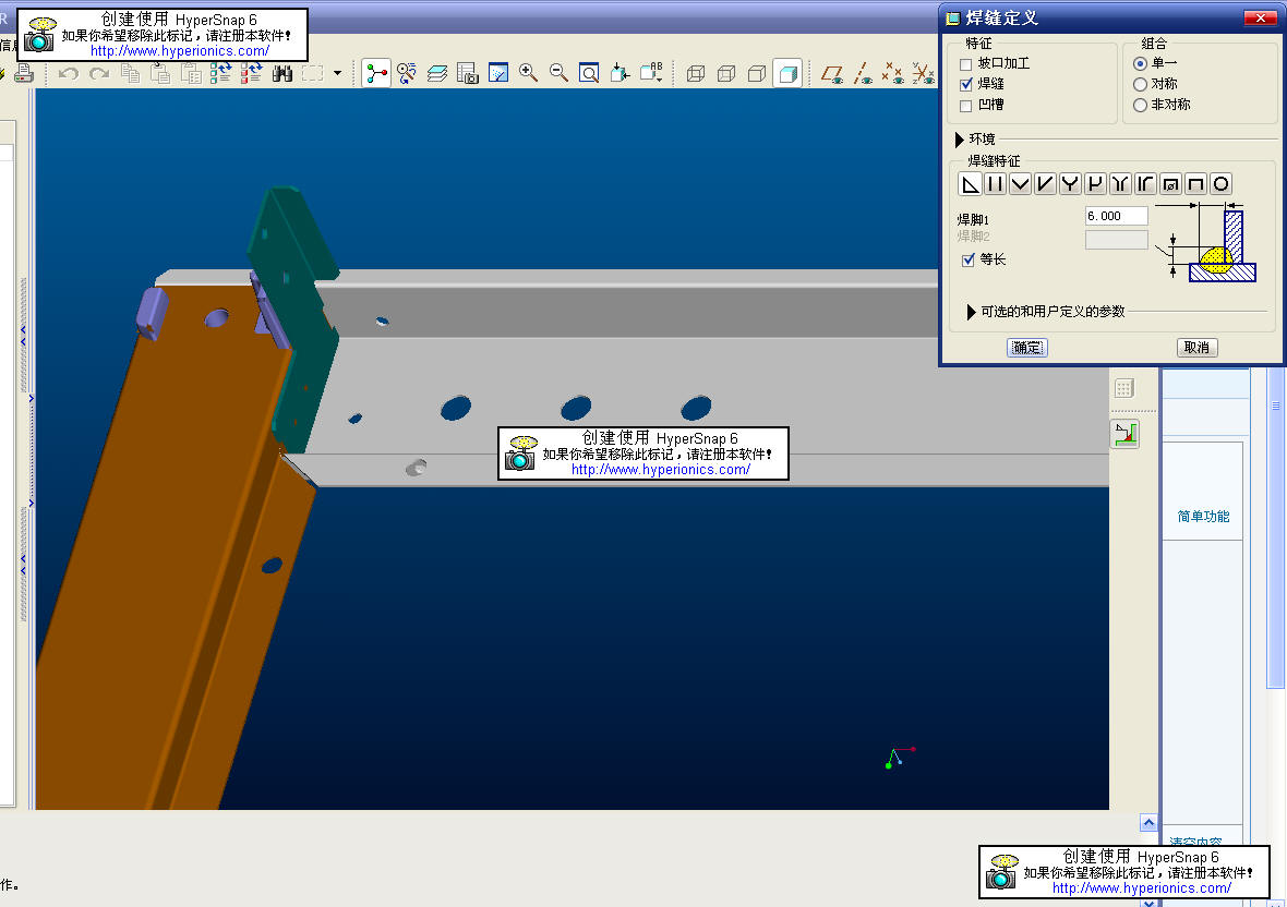

在设计一个产品,需要钣金件进行折弯后再焊接再打磨光滑怎么画才好??
+ i3 y% l- \: N- `# [+ f: Y; y5 K谢谢!!!!
发表于 2008-1-1 14:38:42 | 显示全部楼层 来自: 中国江苏
可以的,在三维模型中:应用程序/焊接:出现对话框,就可进行焊接处理(内容较多,一二句话说不清,你可在本论坛中搜索相关内容肯定有收获).附个贴图
