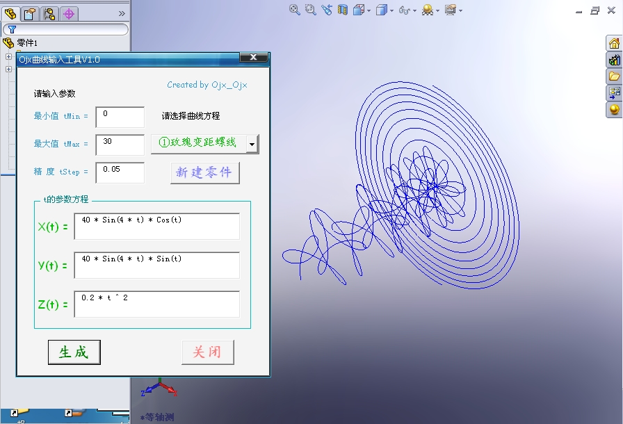

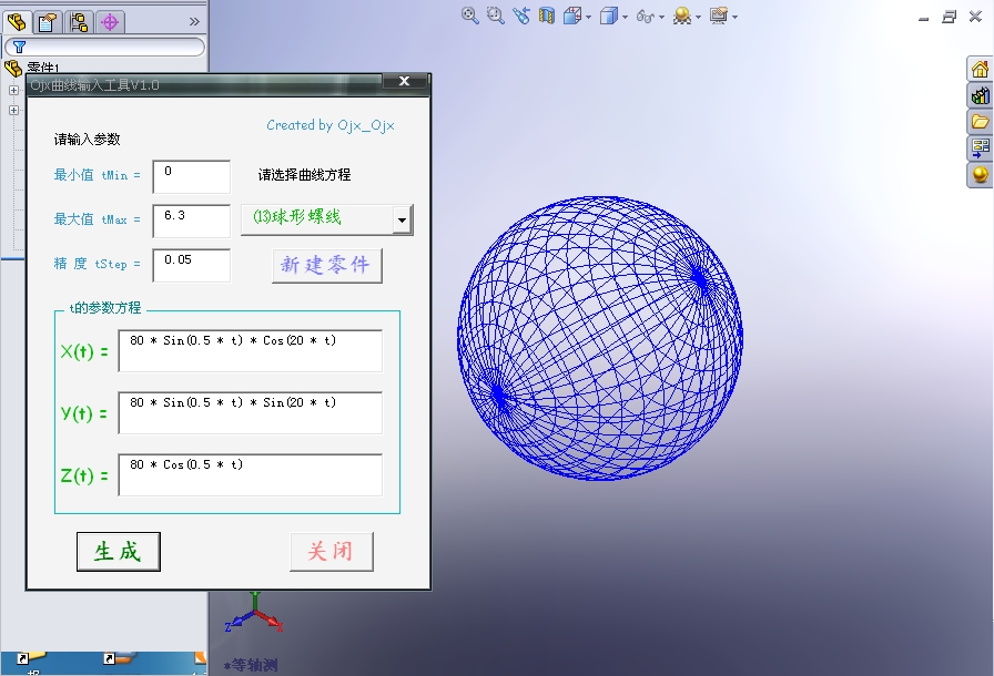

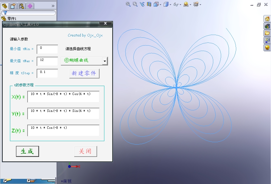

以前总为苕窝公式曲线的问题困惑,近期看了笨笨解决公式曲线输入的
! U8 x9 {4 n0 p方法后觉得非常好(感谢笨笨),但是总觉得编辑宏很麻烦,我等苕
# ?4 x- [5 ^3 k0 V6 `( h- |2 k/ {窝拥护者当然是使用越简单越好,于是便萌生了做一个带界面的公式* P( }8 W! m4 d+ L' f) Y6 a; m
曲线输入宏,可是小弟从未编过程序,于是苦啃帮助,上网查资料,. D0 c: K9 o1 j2 w4 o  g( R7 ]
折腾了一个多星期才做出这么个东东,肯定有编得不好的地方,高手莫" E' r3 y3 e) k
笑。曲线插入方式由Insert3DSketch方式改为InsertCurveFile方式。内) b( D4 L. u9 {5 g! D7 z! I$ Z# W
置了十几种曲线,也可手工输入,遗憾的是此方式不支持封闭曲线.
0 T. a+ v( @: o2 T此宏在SW2008下调试通过。SW2007未做测试。' a. ^/ P. e' j; b+ T) f
: m, W( u; D1 o% V ojx带界面曲线宏.rar (26.91 KB, 下载次数: 112)
ojx带界面曲线宏V1.1.rar
28.89 KB, 下载次数: 87

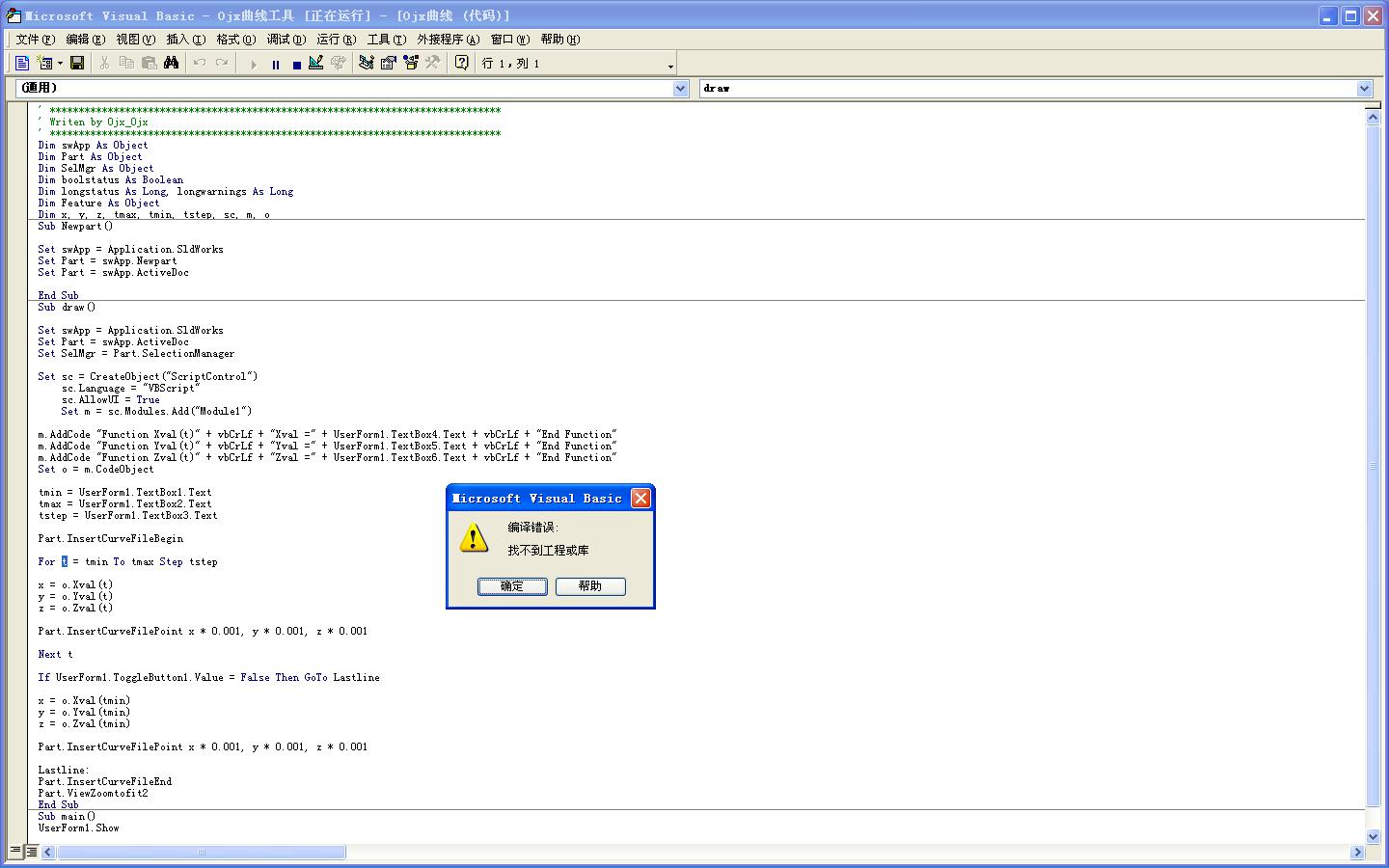

发表于 2008-1-2 16:26:05 | 显示全部楼层 来自: 中国河北沧州
在07中试过,出现如下提示,不知是什么原因。
