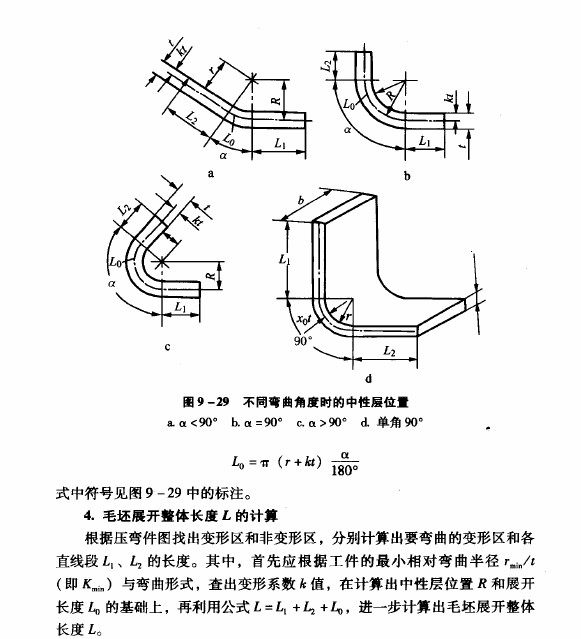

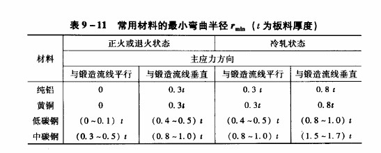

《板金技术手册》中节选:7 u" @6 D# C) ~! z4 E) l
1、最小弯曲半径:
" J) e# H0 ^0 r7 Y 4.JPG 0 {7 n  _5 t8 ?9 F4 Y
2、展开长度计算:
& y, p( v: a" B: q" }5 l 3.JPG
zyxwq + 5 应助

4楼楼主的很专业,答案是可以参考的、
