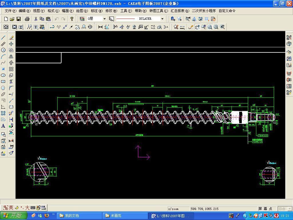

[已解决] 这个螺杆什么做?
发表于 2008-1-1 19:27:55 | 显示全部楼层 |阅读模式 来自: 中国福建莆田
中田螺杆DN120-1.rar (25.53 KB, 下载次数: 20)

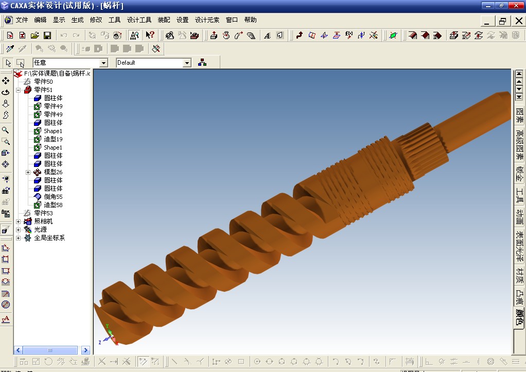

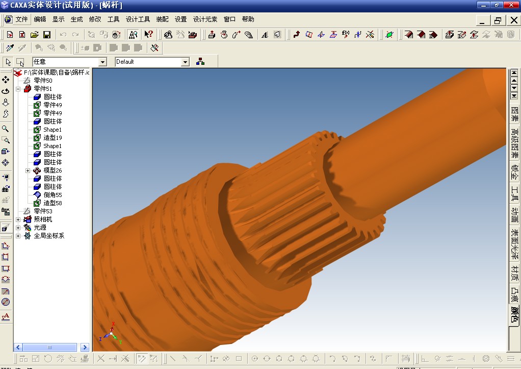

做这种实体难点就在蜗杆和齿轮两部分,其他内螺纹没有完工,应该说是很简单的,我做了一个大概的样子供你参考,并没有按照你的实际尺寸,只想说名一下我的制作步骤,希望对你有帮助。7 L& Q! Y. i! [- q
1.jpg 2.jpg $ C6 d- E( C0 d  a$ n; o
蜗杆.part1.rar (1.91 MB, 下载次数: 36)

发表于 2008-1-8 16:47:10 | 显示全部楼层 来自: 中国四川达州
第一张图好像是螺旋输送机一样
