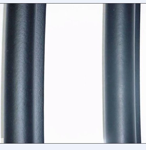

在电缆生产中,如何将EPDM挤出的时候可以把表面搞的有粗糙有麻点一样呀,如图所示:
- K) p2 ~' {9 Y3 [: K/ M/ A3 @并且要耐压,耐温和阻燃性能,大家指点下具体配方应该怎么配合?
4 ]# w8 I- F9 k3 B为主是耐压,粗糙的话就是容易被击穿,如何克服这一点呢?

调整挤出口型的温度或料温即可达到此表面特性。

. s/ G9 A& p" `4 F, s可以指点下如何配合么?如何使它有粗糙还又能耐压呢?

提高挤出机机身、机头和口型的温度,降低挤出速度。

难道热固性EPDM的耐压还不够吗?不要填料加太多啊

可以降低挤出的温度,或要生产厂家降低EPDM的融指.

要粗糙的话,降低挤出的温度应该是可以的,做几次挤出试验就差不多了
