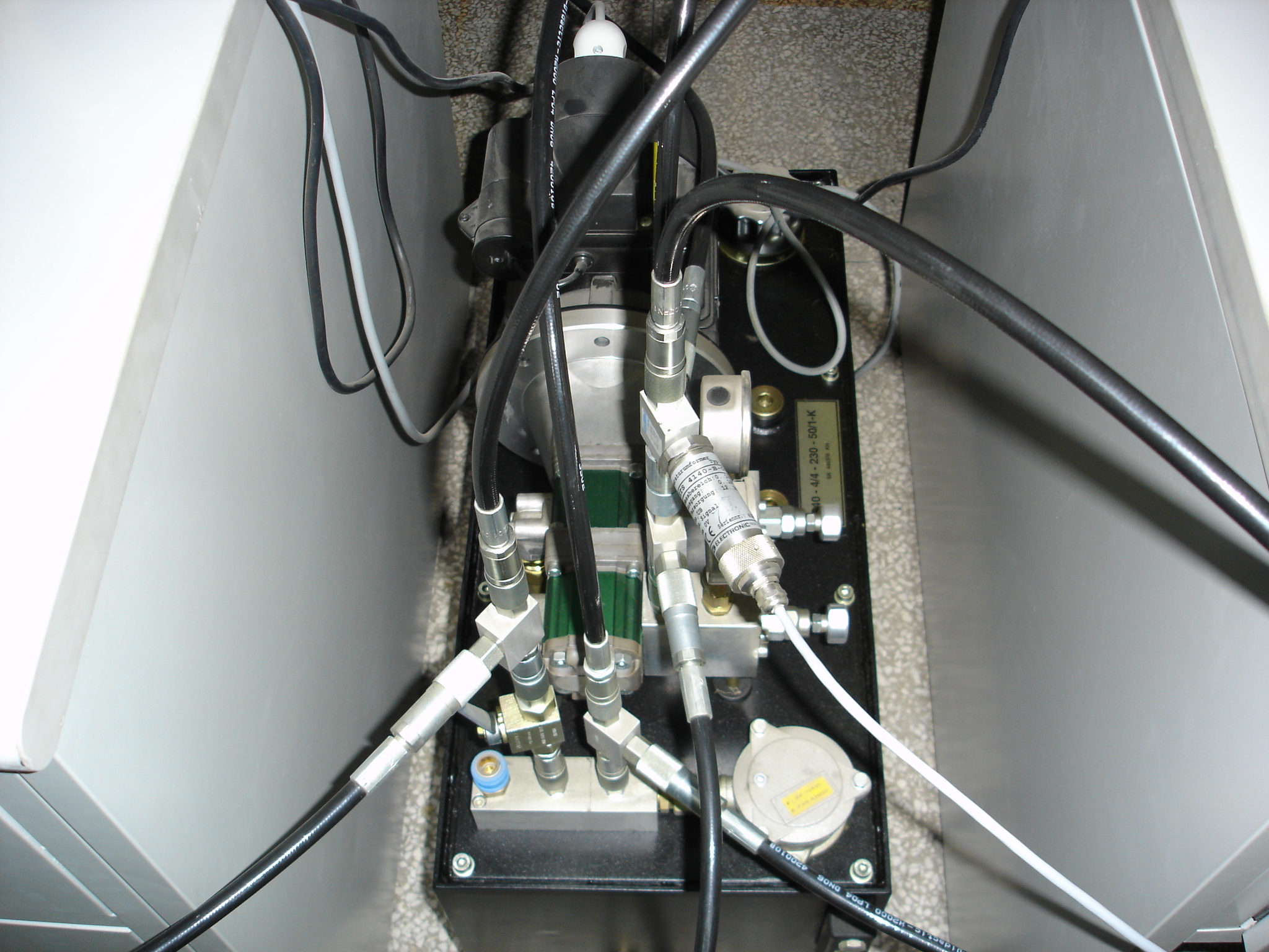

[讨论] 这个液压油箱是开式的还是闭式的?
发表于 2008-1-1 21:57:07 | 显示全部楼层 |阅读模式 来自: 中国北京
这个液压油箱是开式的还是闭式的?
" y$ D1 s: C' \还有想请教下润滑油油箱的设计上该注意些什么?

发表于 2008-1-1 22:11:53 | 显示全部楼层 来自: 中国湖南衡阳
开式还是闭式光看油箱是看不出来的,要根据液压原理图才能分析出来,反正凡是有油直接回油箱的就是开式的,补油装置除外。

发表于 2008-1-2 09:57:34 | 显示全部楼层 来自: 中国辽宁沈阳
润滑系统的邮箱和一般的液压系统油箱设计上没有什么特别不同吧!
) _, A8 c) @7 I. i7 F; {" D, r7 w我觉得都一样,按照一般系统的油箱设计就行!
发表于 2008-1-2 10:02:23 | 显示全部楼层 来自: 中国辽宁沈阳
才显示出来邮箱的全貌,一般都是开式的吧?呵呵。除非有特殊要求的。# B0 ?" o' N8 q, E8 k9 e
你看看你的油箱上有没有和大气接触的元件,有的话就是开式,没有的话就是闭式呗,上面管路太多,看不清楚

发表于 2008-1-2 18:50:32 | 显示全部楼层 来自: 中国湖北武汉
是开式的,上边有个通气装置,在右上边
发表于 2008-1-2 19:49:31 | 显示全部楼层 来自: 中国广东深圳
哪个油箱没有通气孔呀!( E+ Y# ?3 m3 p1 j; |
看开式还是闭式只能看原理图了!
发表于 2008-1-3 12:51:11 | 显示全部楼层 来自: 中国湖北武汉
楼主是问油箱是开式的还是闭式的,没有问系统是开式的还是闭式的,用不着看原理图,
* q! S8 u$ Y: a7 H* d. u9 j这个油箱是开式的,没有问题。
发表于 2008-1-3 14:22:08 | 显示全部楼层 来自: 中国河南新乡
你的应该是开式油箱,齿轮泵" |. m- T% n8 D8 {1 ?+ y
请问一楼楼主& k; l/ B0 c2 o! K4 n
你的是个什么设备啊
! K0 A' A1 Y7 d: ~你的那个传感器是压力传感器
" @1 s- x$ b; k还是流量传感器

同意“adgjl120”的,右上角是个空滤器,通大气的。开式。

是开式油箱。
发表于 2010-10-17 16:21:42 | 显示全部楼层 来自: 中国天津
你的是开式的,基本上没有只拿齿轮泵做闭式系统的。

开式的  与大气相通的

空滤器都有了 这还分不出吗
发表于 2013-10-20 08:35:24 来自手机 | 显示全部楼层 来自: 中国江苏
主要看泵,我做的是闭式泵串两齿轮泵,油箱就是普通的。
