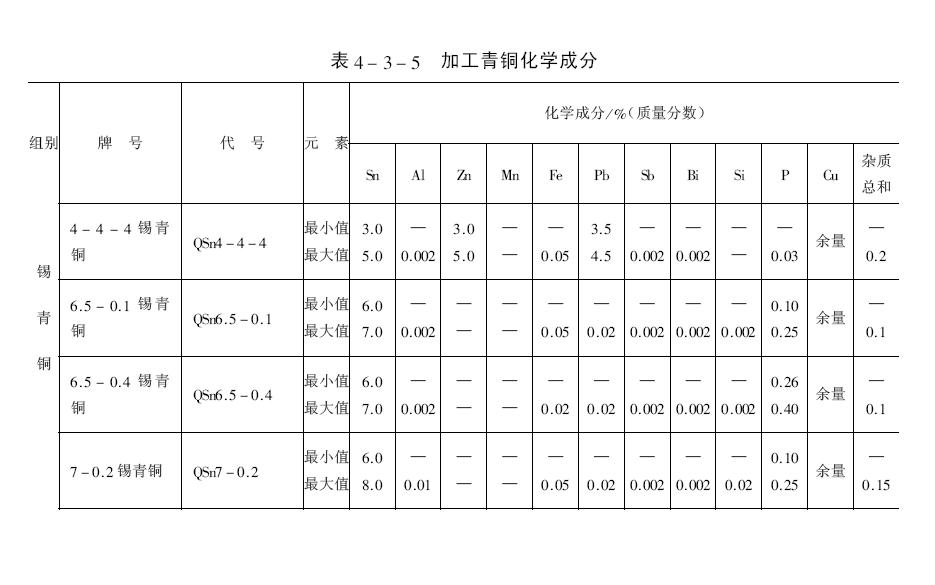

/ c+ Z' Q* i% E( G9 LASTM B202-60T / SAE Type 1 Class A / Mil B 5687A Type 1 Comp.A 对应我国的锡青铜- E% S% T, U8 c7 a# |$ Q/ z
Composition(%)3 P2 F, S% X8 x" y/ v& f
(Cu)Copper 87.0 Min.
& D1 ^8 q! p+ v; s(Sn)Tin 9.5 - 10.5
' c8 r0 s/ z2 L5 A2 Y! H(P)Phosphor 0.3 - 0.5 , ?( Q1 S% I7 g2 C- l2 q% K
Other 1.5 max.
- f- U: D# f0 f0 q# v3 z' Y* n1 s; Q3 j. F$ X1 D
5.JPG ( g6 ]  T! Y* Z9 j8 f1 i0 x

 楼主| 发表于 2008-1-3 10:32:26 | 显示全部楼层 来自: 中国山西运城
谢谢楼上
( e! f; d: s8 L; R. ]请问你是从哪里查到ASTM EQUIV.- B202-60T,TYPE 1 CLASS A数据的?
$ i& j3 p: J4 y! Q0 K, u. |5 L/ z哪对应的就是7-0.2锡青铜QSn7-0.2吗
发表于 2008-1-3 10:35:47 | 显示全部楼层 来自: 中国安徽芜湖
原帖由 wxfy100 于 2008-1-3 10:32 发表 http://www.3dportal.cn/discuz/images/common/back.gif
7 p. Z5 x, P5 v& q谢谢楼上, `: ?3 h2 q4 s( i& t
请问你是从哪里查到ASTM EQUIV.- B202-60T,TYPE 1 CLASS A数据的?" b1 |/ e5 D; [+ w3 u
, z5 D, I$ _6 k
7 |% {+ K. v, W2 i& {只是接近,没有找到可替代的,ASTM EQUIV.- B202-60T网上找的,没找到标准数据。
zhchh + 2 应助
